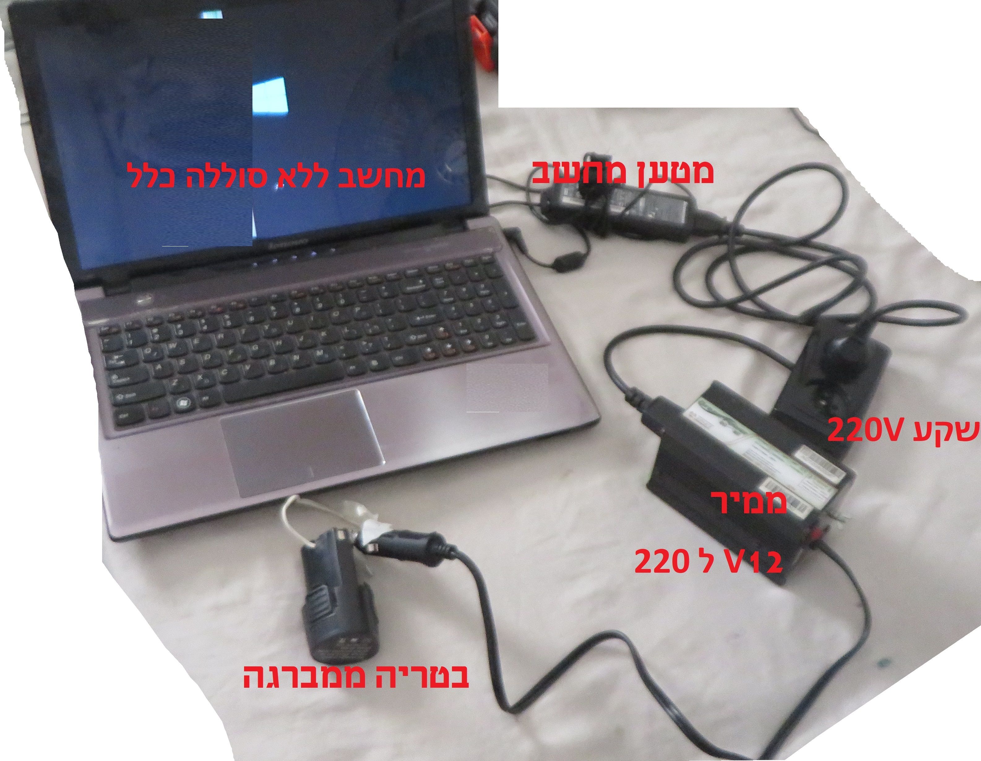

    מחשב נייד שההטענה לא עובדת.
    בסוף נראה לי ללכת ע"ז תגידו דעתכם
    א. לקנות מצבר קטן 12V חצי קילו (משקל לא נורא בשבילי)
    ב. מטען למצבר
    ג. ממיר 12V ל19.5 שמתאים למחשבי DELL
    סה"כ 60 $ + 60 ש"ח (הכל כולל משלוח)
    בערך 270 ש"ח
    השאלה האחרונה שאני צריך לדעת הוא כמה זמן כזה מצבר יתן לי במחשב. זה בעצם שימוש במצבר כאילו שקע והמחשב "חושב" שהוא מחובר לחשמל ללא בטריה. ויש לזכור שאין הטענה ממילא הוא צורך פחות חשמל
    אגב עשיתי ניסוי בבית ועבד טוב. לקחתי מצבר מהברגה + ממיר לרכב שהיה לי שהוא ממיר 12V ל 220. חברתי אליו את המטען הרגיל של המחשב (מחשב לנובו ישן) והדליק אותו למשך זמן קצר כי 220 לוקח הרבה חשמל אע"פ שהוא ממיר אותו ל 19V. תראו בתמונה)

      @שעטנ-ז-ג-ץ רעיון מקורי...
      המטען עצמו של דל?

        בתמונה זה מחשב לנובו והמטען הוא המקורי

          @שעטנ-ז-ג-ץ כתבת
          במחשבי דל צריך מטען מקורי, ולא רק משהו תואם

            זה בשביל טעינה לא בשביל להפעיל את המחשב. וכאמור הטעינה בלא"ה לא עובדת וכל מטען במתח הנכון מפעיל מפעיל את המחשב

              רעיון מקורי... נראה לי שמחשב חדש עולה פחות כסף...😉

                זה עולה סה"כ 270 קצת יותר זול ממחשב...
