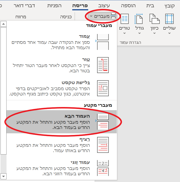

    שלב א. כאשר מכניסים את הטקסט לתוך הקובץ שרוצים לעמד, יש להקפיד שבין פרק לפרק (או בכל מקום שרוצים שהכותרת תתחלף) יהיה מעבר מקטע, או אם עובדים על אותו קובץ (לא מומלץ) יש לעשות מעבר מקטע איפה שרוצים שהכותרת תשתנה.
    מעבר מקטע יוצרים ב-פריסה>מעברים>העמוד הבא.
    ||6e6c4109-2bff-4144-a018-79eabfb912bc-‏‏צילום מסך (65).png ספויילר||

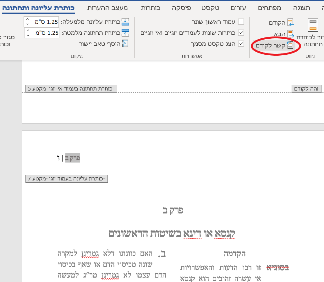

    שלב ב. לאחר מכן כשיוצרים את הכותרת העליונה יש לבטל את הקישור לקודם. יש לגשת ל-כותרת עליונה וכותרת תחתונה>קשר לקודם.
    ||472a90c9-92dc-49da-98a3-91efafa66afd-‏‏צילום מסך (66).png ספויילר||

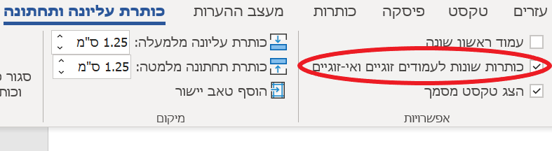

    במידה ורוצים שיהיו כותרות שונות בעמודים זוגיים ואי זוגיים, יש להגדיר כותרות שונות לעמודים זוגיים ואי זוגיים.
