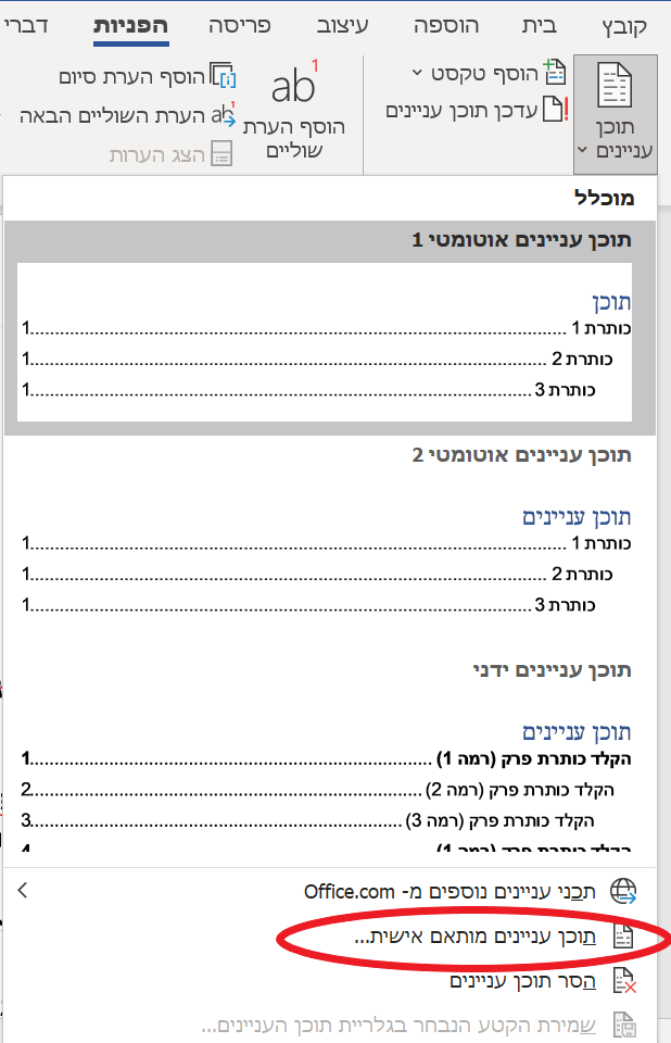

    לאחר שלאורך כל המסמך הכותרות בנויות כך, ניתן ליצור תוכן עניינים: בכרטיסיית הפניות>תוכן עניינים>תוכן עניינים אוטומטי 1:
    ||צילום מסך יעלה בל"נ בקרוב||

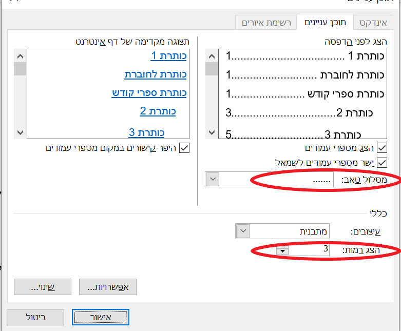

    במידה ורוצים לשנות את ההגדרות של תוכן העניינים (כגון שיש כותרות שבסגנונות הם כותרת 4, 5, וכו' יש להיכנס ל- 'תוכן עניינים מותאם אישית...' לפני יצירת תוכן עניינים.
    |‏‏צילום מסך (57).png|
    שם ניתן 'לשחק' בהגדרות של תוכן העניינים:
    |‏‏צילום מסך (58).png|

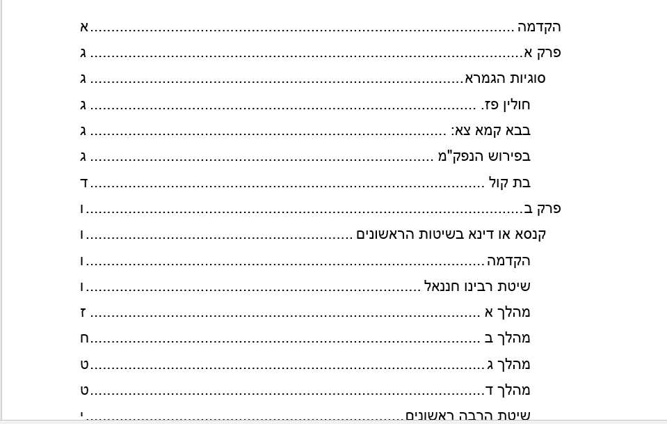

    לאחר כ"ז יש לבחור תוכן עניינים, וכך בעצם נוצר תוכן עניינים:
    |‏‏צילום מסך (59).png|
    ניתן לשים לב שכל 'רמה' של כותרת נמצא בשורה בפני עצמה. כעת כל שורה היא קישור לעמ', ובשביל שיהיה קל ונח לערוך ולעצב את תוכן העניינים כאוות נפשינו יש לבטל את הקישורים של התוכן ע"י השחרת כל תוכן העניינים ולחיצה על Cnrl+6, כעת נשאר טקסט בלבד שניתן לעיצוב כאוות נפשינו.
