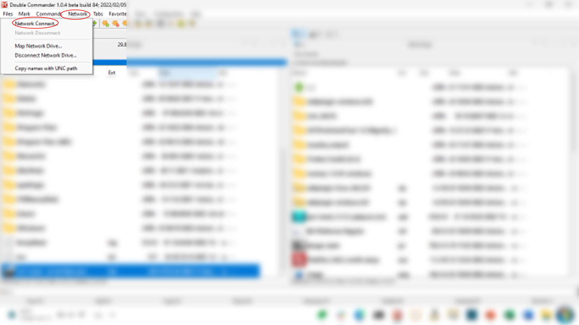

    נחזור למסך הראשי של double commander ונבחר כמסומן בתמונה (network>network connect)

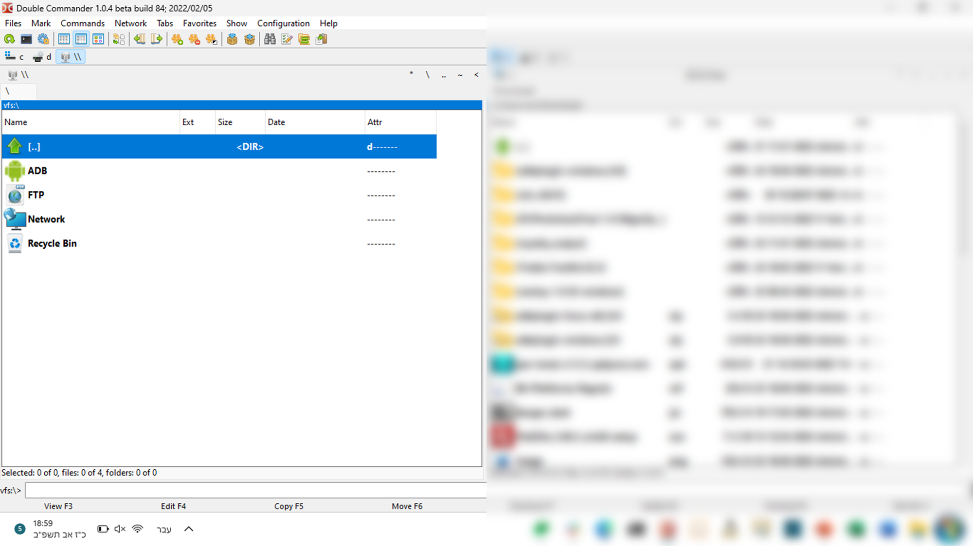

    נבחר ADB.

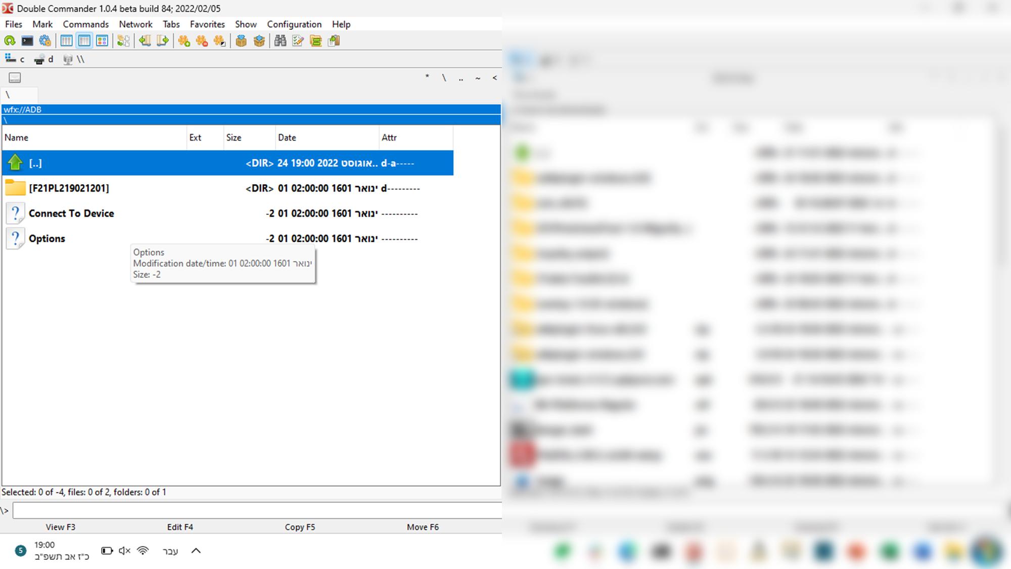

    נבחר את המכשיר שלנו (הסמל של התיקיה)
    זהו! עכשיו אנחנו רואים את כל התיקיות שלו!
    נ.ב - כשננסה לעשות פעולה שדורשת רוט (למשל, לגשת לdata) יקפוץ החלון של בקש רוט של מגיסק, לshell.
