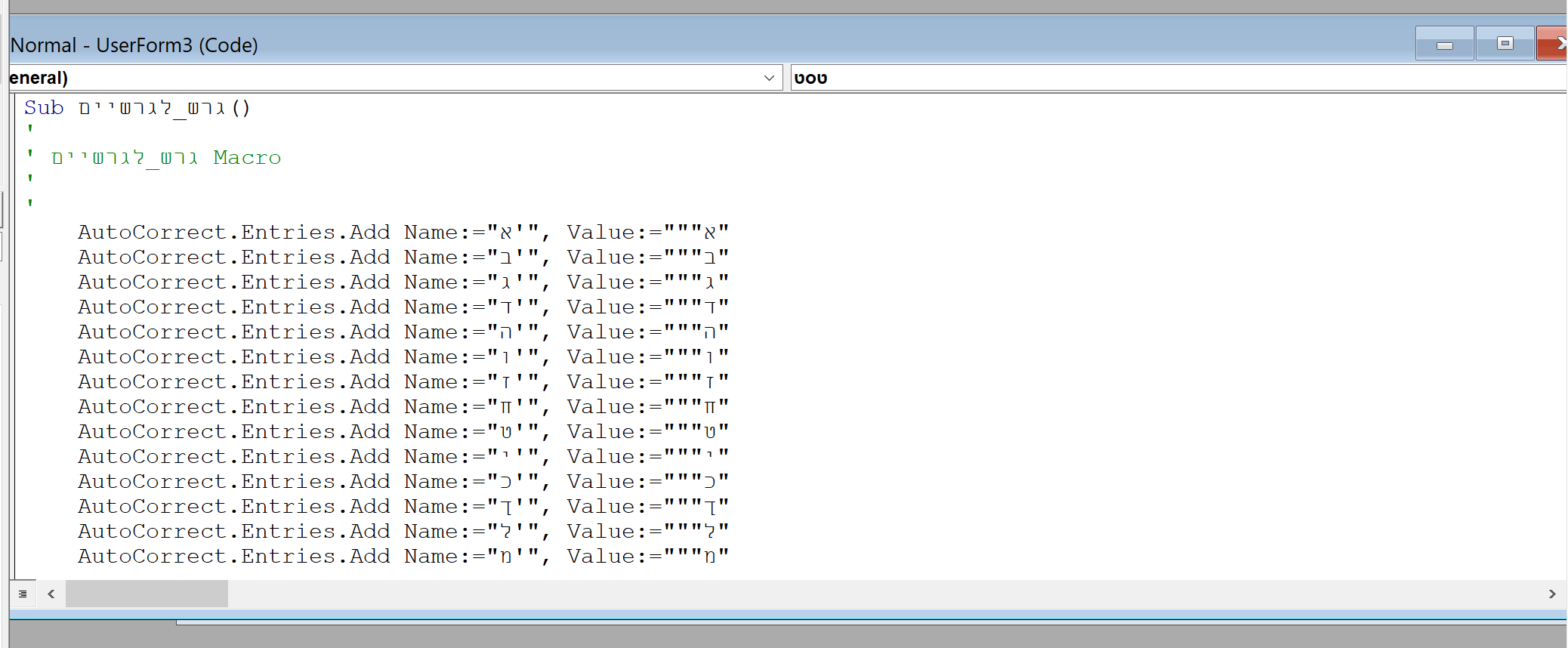

    @תעלול גרש לגרשיים [ועוד מילה שניים באנגלית]
    כאגב, לפי הצילומי מסך שהעלית, משהו לא תקים, במקום אותיות הוא כותב לך סימני שאלה.
    איך העתקת את הקוד?
    ע"י הכפתור הייעודי בצד [מסומן בצהוב], או ע"י סימון והעתקה?

      תעלול
      עימוד מורחק
      @צדיק-וטוב-לו-0
      ע"י סימון והעתקה
      אנסה ע"י הכפתור (שלא ידעתי שזהו תפקידו..)

          @תעלול
          עדיין לא הצלחתי לראות את המאקרו ברשימת סרגל הכלים
          אני אעתיק את השלבים שעשיתי:
          אח"כ
          אח"כ ctrl+s
          אח"כ סגרתי את visual basic ופתחתי את הרשימה של סרגל הכלים לגישה מהירה ומופיעה רשימה ארוכה של מאקרו (כנראה של תוכנת נקדנית) ולא מצאתי ברשימה את המאקרו גרש לגרשיים.
