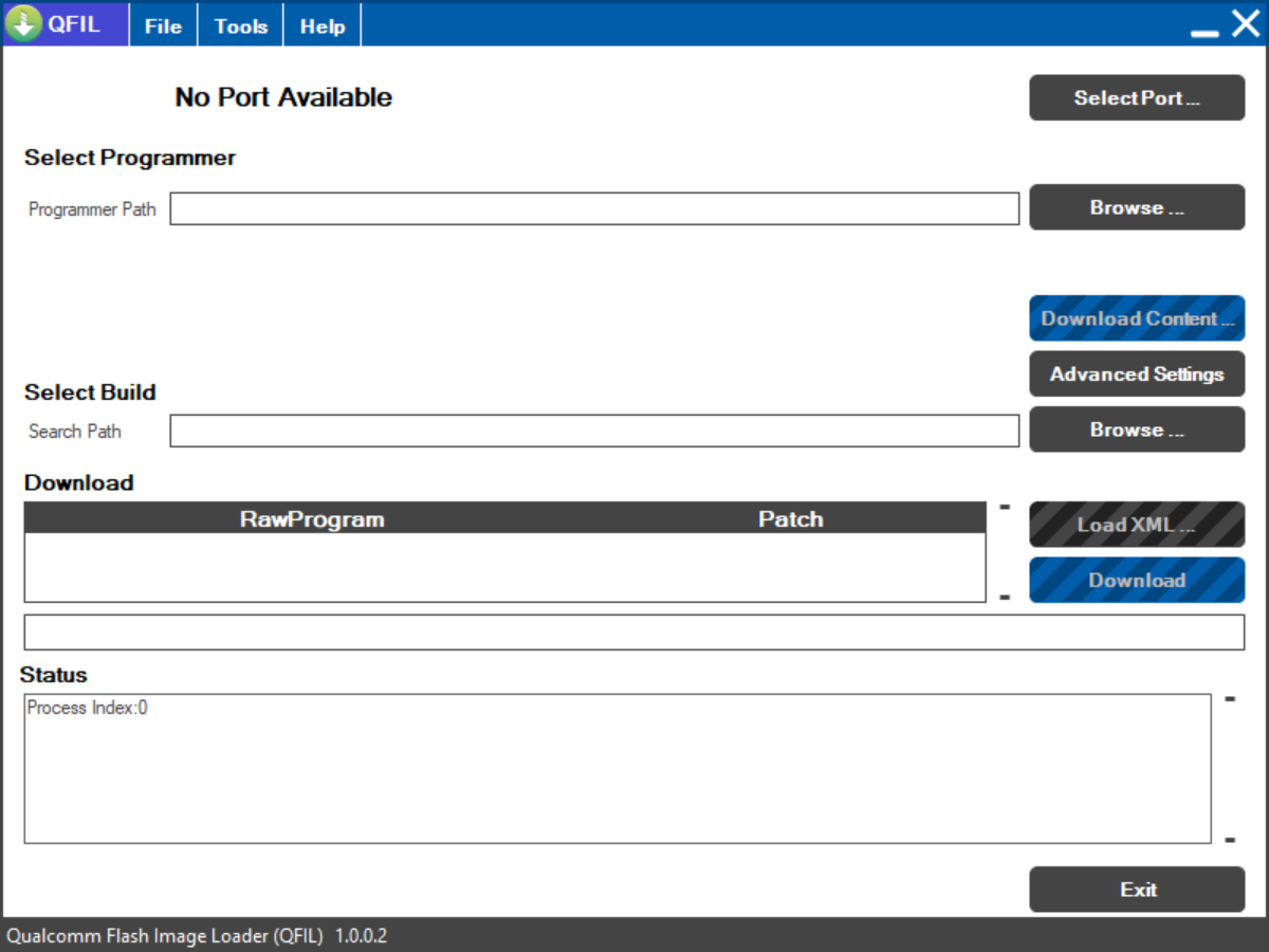

    כעת נכנס לתוכנה הראשונה שהורדנו [QFIL בראשי תיבות] נחלץ לתיקייה במחשב, ונכנס לתוכנה עצמה, כעת יופיע לנו המסך הבא:
    כעת נמתין שהמכשיר ייקלט [זכרו שמצב diag חייב להיות פתוח!].
    לאחר שהמכשיר נקלט, נלך לשורה הראשונה ליד שם התוכנה ונבחר tools ואז DQCN Backup restore כעת יפתח לנו מיני חלון:
    ונבחר ב backup QCN ונמתין, שימו לב שאפשר לעקוב אחרי התהליך בשורות מתחת התוכנה, נמתין כמה דקות שעד שהתוכנה תסיים את הגיבוי.

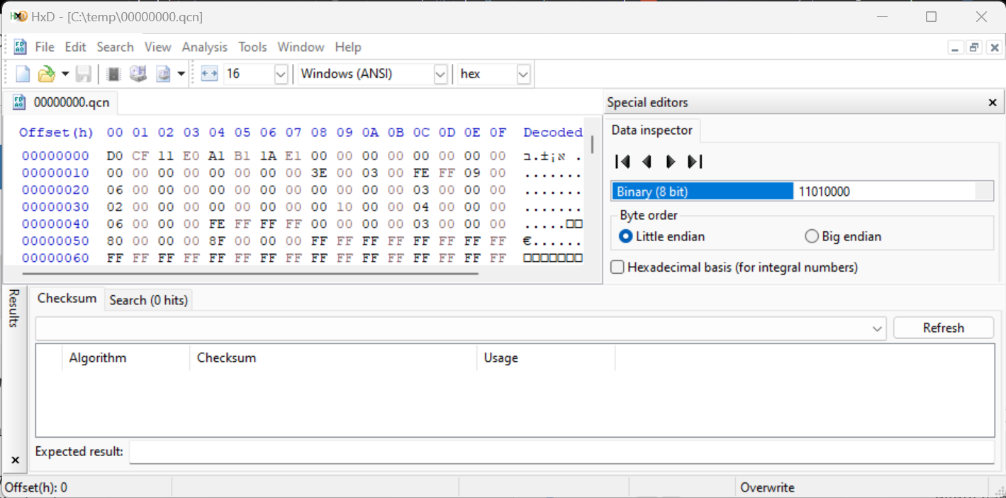

    נכנס לתוכנה השנייה שהורדנו, HXD היא דווקא כן תצטרך התקנה נתקין אותה, לאחר ההתקנה נפתח אותה, ונראה שמדובר בתוכנה שמזכירה עורך טקסט, נבחר בה למעלהfile ואז open ונדפדף לקובץ ה QCN הנ"ל בתיקיית temp שבכונן c.
    כעת יפתח לנו קובץ גדול מלא אותיות:קר.png

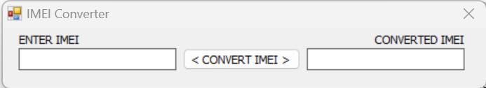

    כעת נכנס לתוכנה השלישית שהורדנו imei converter ונכניס את המספר הIMEI שלנו, ונלחץ על המרה.
    את התוצאה שיצאתה לנו בצד הימני נעתיק.

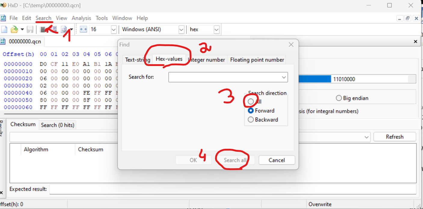

    כעת נחזור לתוכנת HxD ונבחר ב search ואז ב find ואז ב hex-values ובחרו אפשרות של הכל (all) ואז חפשו הכל, אם עשיתם הכל כמו שצריך אתם צריכים למצוא את התוצאה שהוצאת מה imei converter כמה פעמים במסך הנ"ל.

    כעת קחו imei חדש שאתם רוצים לשנות, כנסו שוב ל imei converter והשיגו את התוצאה החדשה, כעת תעתיקו אותה בדייקנות ותחליפו את כל התוצאות הקודמות במספר החדש שמצאתם.
