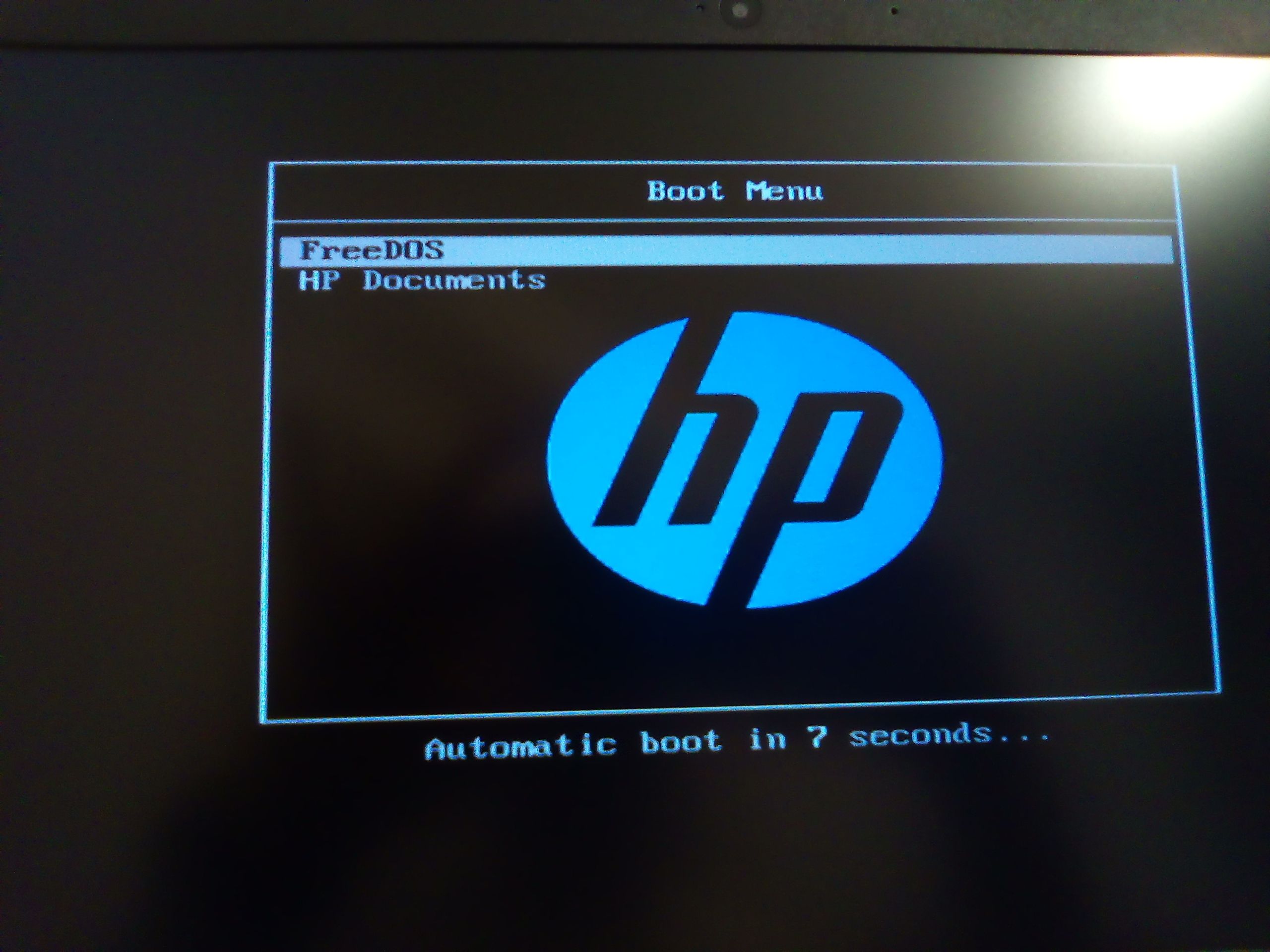

                קניתי מחשב חדש HP ללא ווינדוס וללא כלום ובהדלקת המחשב זה מה שעולה לי
                ואחרי זה
                ולאחר מכן
                ואז
                ובסוף כתוב: C:\
                מה אני עושה???
