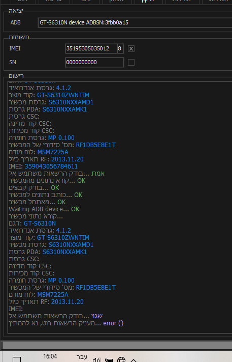

    אני מנסה לעשות שינוי imei לפי המדריך בפורום של @yos בסוף התהליך זה נתקע איכשהו ולא מחליף מצרף צילו"מ

      מוטי ברנד
      @כהן-צדק תסמן ברוט וי בכל הקוביות הריקות

        sxsx
        @כהן-צדק תסמן באפליקציה ב super su בוי את "אפשר את su בבוט"

          071612MW
          @כהן-צדק היה לי בדיוק את אותה הבעיה.
          תנסה להסיר את הרוט ולהתקין מחדש, וכן תנסה להשתמש במספר IMEI אחר.
          בהצלחה.

            כהן צדק
            עשיתי מה ש @מוטי-ברנד ו @sxsx הציעו וזה הסתדר.
