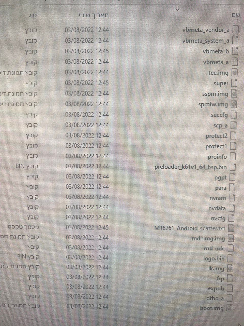

    אני עשיתי גיבוי למכשיר שלי שאני יהיה רגוע ועשיתי לפי המדריך של חגי אבל בסוף שיש לי את כל הקבצים ואני פותח את הסקאטר בsp flash הוא לא מראה לי את הסיסטם ועוד דברים אשמח להסבר אני יעלה תמונות שיהיה ברור. !

      @kinghaim זה כל הגיבוי שצריך לא קוראים לזה SYSTEM באנדרואיד 11
      חוץ מהיוזר דאטה

                          @kinghaim כתב בבירור | גיבוי המכשיר:
                          כי הם בלי סיומת, תוסיף להם סיומת (img) ותראה גם אותם
                          (אגב כמו שאמרו לך ה sysrem בגרסה באנדרואיד הזה נקרא super..)

                              שלמה ו
                              שים לב שאני לא רואה כאן שני קבצי boot
                              אמור להיות 2 קבצי boot
                              boot_a ו boot_b
                              אצלך נראה שיש רק אחד
                              תבדוק סתם ככה כמה שוקל הboot.img שיש לך ייתכן שזה איחד את שניהם לאחד ואז אם תצרוב תיכנס לבריק
