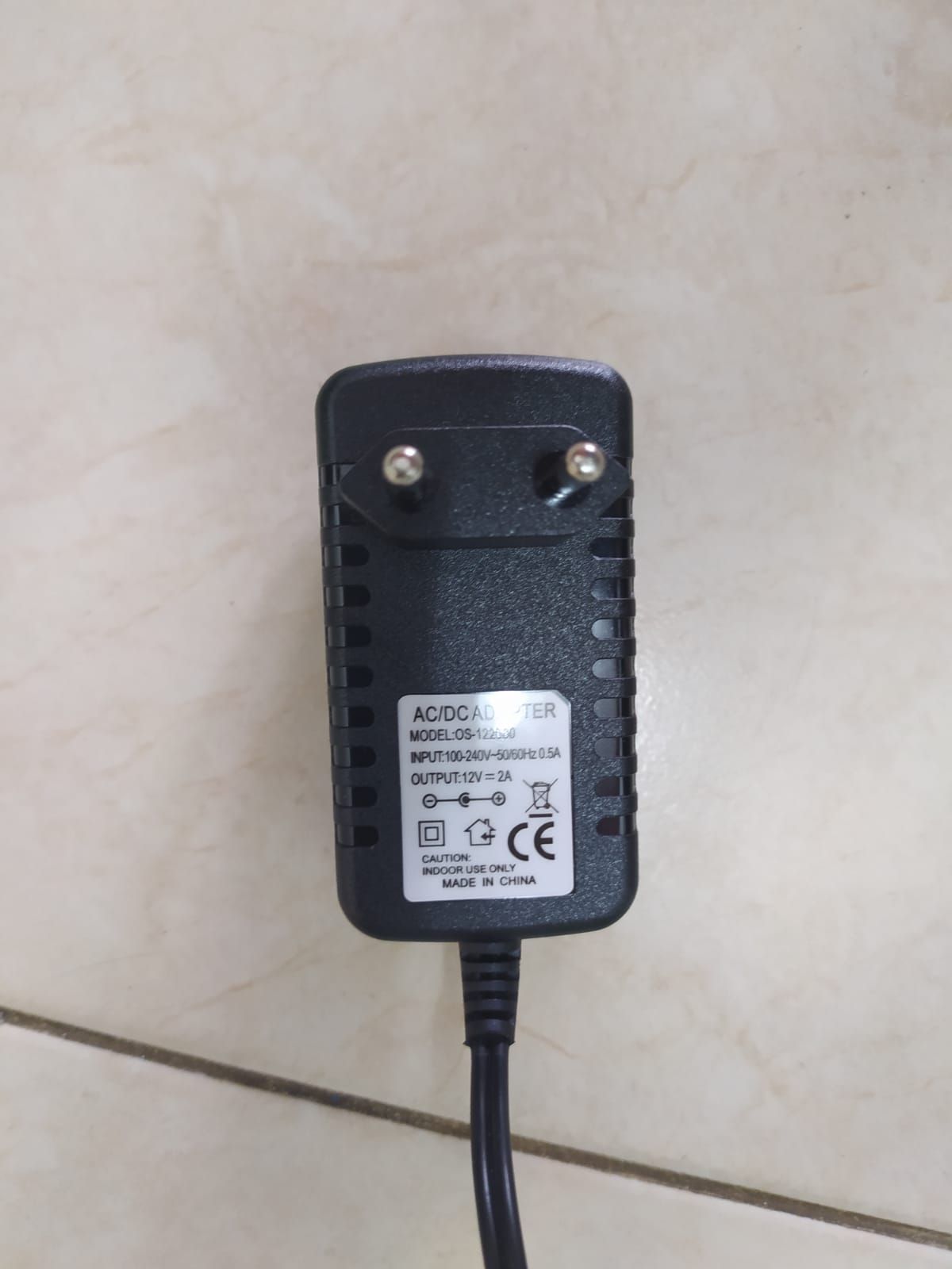

    שנאי 2a 12v - היכן האדום (+) והיכן השחור (-)
    שלום קניתי שנאי ואני מעוניין לפתוח אותו לצורך מסוים
    אני צריך לדעת מה המינוס ומה הפלוס דהיינו מה השחור ומה האדום
    הבעיה היא שכשאני פותח אז שני החוטים בשחור.
    על חוט אחד ניתן לראות פסים של צבע לבן ועל השני יש כיתוביות.
    מה זה מה?
    תודה רבה!

      @הנני-העני בדרך כלל עם הלבן זה מינוס

        @MNU-0 יש עוד אפשרות לדעת תוכל לראות במדבקה , מתחת לאיפה שכתוב את הווט ואמפר יש ציור שהפלוס בפנים והמינוס בחוץ בראש של החיבור, אם אתה לא צריך אותו אתה יכול לפתוח אותו ולראות לאין כל אחד מתחבר, אזהרה: זה מסובך

          אתה בטוח ? עד כמה שזכור לי הפסים הלבנים הארוכים/עבים זה הפלוס ואם יש פסים לבנים קצרים או אין בכלל זה המינוס.

            @MNU-0 גם לפי דעתי החוט עם הפס הלבן הוא הפלוס (אדום)
            תוכל לבדוק את זה בדרכים פירטיות ע"י מנורה קטנה שמשנה לה איפה הפלוס מחובר או ע"י מנוע ותבדוק עם בטריה לאיזה צד הפלוס מסובב אותו ואז תבדוק עם השנאי

              אכן הפסים הלבנים זה + וכתוביות זה - .
              תודה לכולם.
