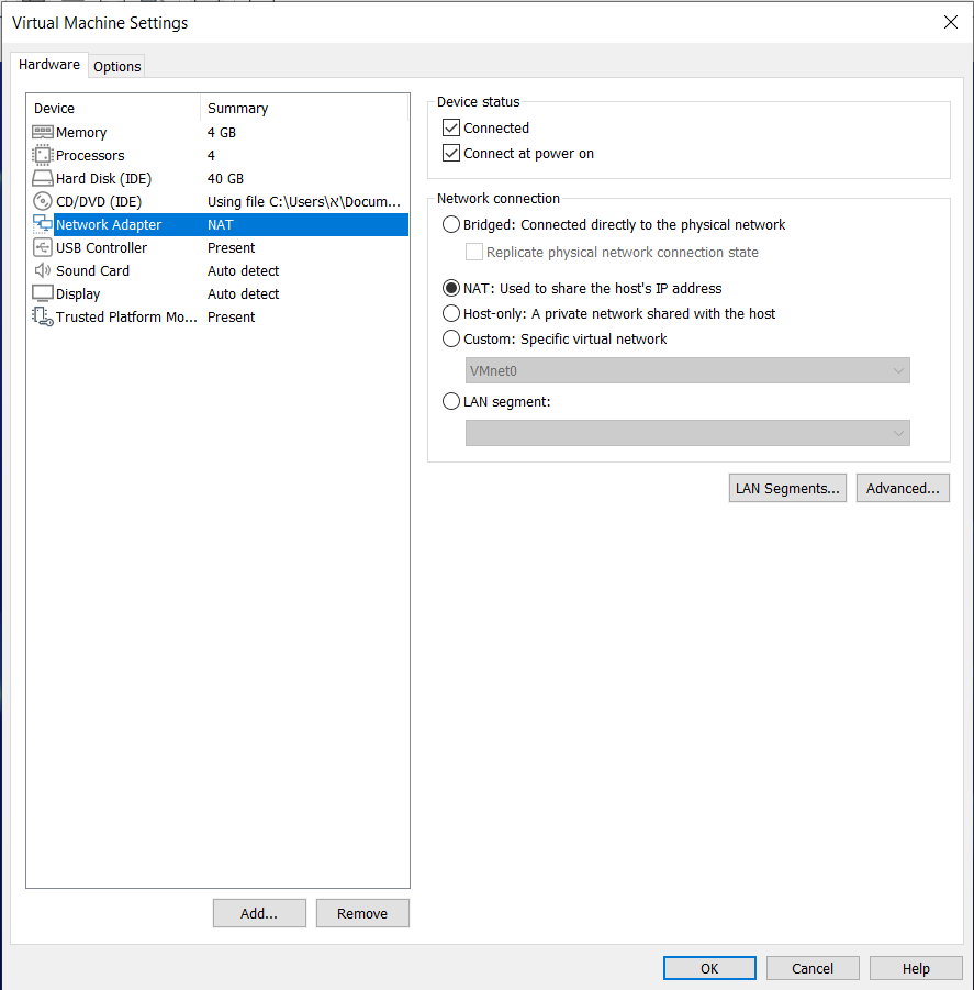

    @יעקב-טורק ISO של איזה מערכת?
    נ.ב. יתכן והתקנת כלי האורח יעזרו
    ISO של ווינדוס 11.
    מה זה התקנת כלי האורח? איך אני מגיע לזה?
    אני יביא קישור להדרכה להתקנת MACOS
    הנקודה היא שהשלב הראשון תואם גם לווינדוס
    https://mitmachim.top/post/47656
    יעקב טורק
    @A0533057932 כלי האורח כבר היו מותקנים וזה לא עזר.
    מחקתי את המחשב הוירטואלי ויצרתי חדש עם התקנת ווינדוס מחדש ועכשיו הכל עובד.
    אולי יש קשר לזה שבפעם הראשונה הקציתי לו 40 GB ובמהלך ההתקנה ראיתי שהוא זקוק למעל 50 GB ובכל זאת המשכתי את ההתקנה, הפעם הקציתי לו 60 GB.
