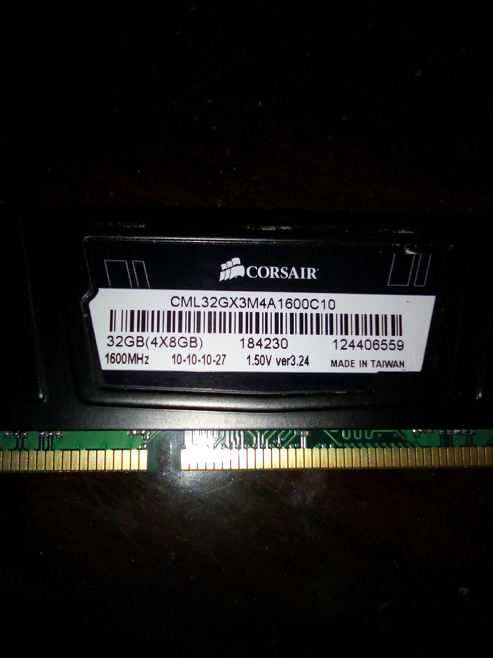

    מישהו יודע להסביר לי כמה גיגה הכרטיס הזה ? כתוב 4 כפול 8 גיגה במנהל משימות כתוב שזה רק 8
    וכן אם אני רוצה לקנות כזה עוד כרטיס איזה סוג כרטיס זה DDR??

      @ד-מ אמר בהסבר | על כרטיס ראם:
      זה 32
      במנהל המשימות... יכול להיות הגבלת מערכת הפעלה (לא כתבת איזה)
      DDR3 1600MHZ

            @ד-מ שאלה דומה לשלך, נסה את הפתרון שם:
            https://forum.corsair.com/forums/topic/177262-task-manager-showing-less-memory-than-installed-one/

                    @ד-מ הכוונה היא שהסטיק הזה הגיע במארז של 4 סטיקים שכל אחד מהם 8 ג'יגה
                        מדיעה או מהבנה ?
                        ממפגש שלי עם כמה מקרים דומים
                        ואם אני רוצה להוסיף עוד זיכרון האם חייבים לשים שתי כרטיסים מאותו סוג?
                        או אפשר משתי חברות?
                        מומלץ מאפיינים (תדר ותזמונים) דומים
                        חברות - ראיתי פעם מישהו שממליץ, לא הכרחי בכל אופן

                            @ד-מ חברה טובה
                            אם כי, אני לא יודע אם שווה לשדרג מחשב עם DDR 3 - זה ממש ישן (כמובן שזה נתון לשיקול דעתך)
