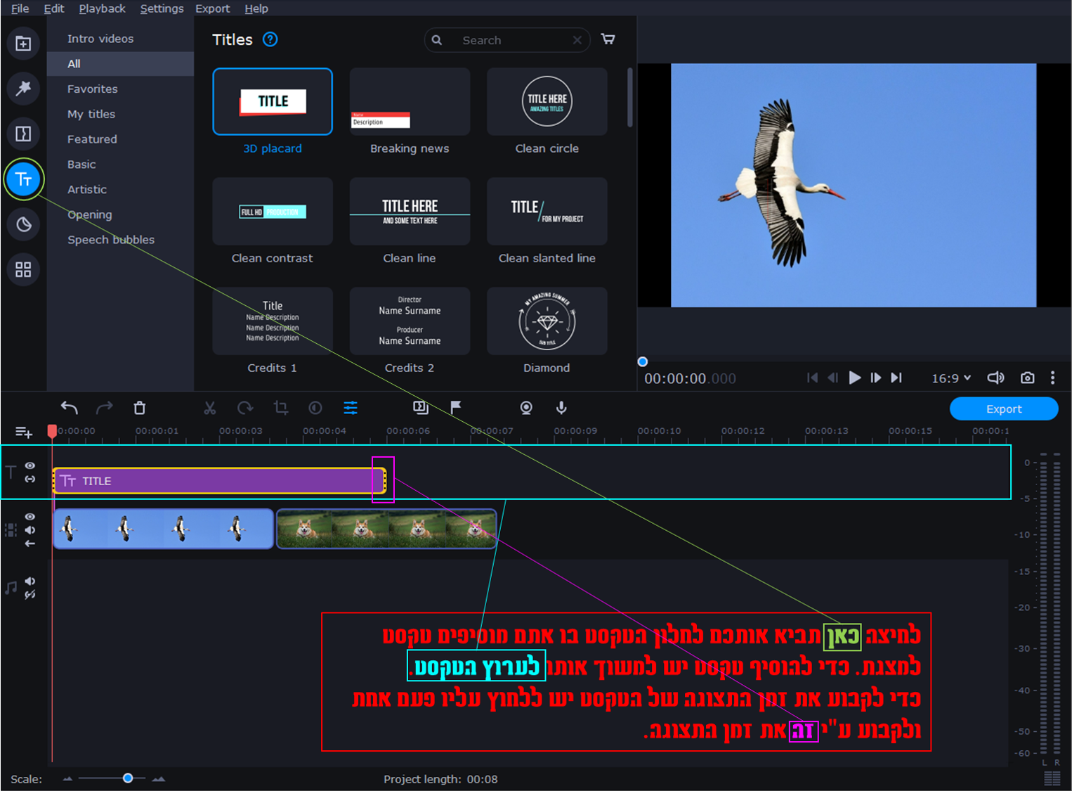

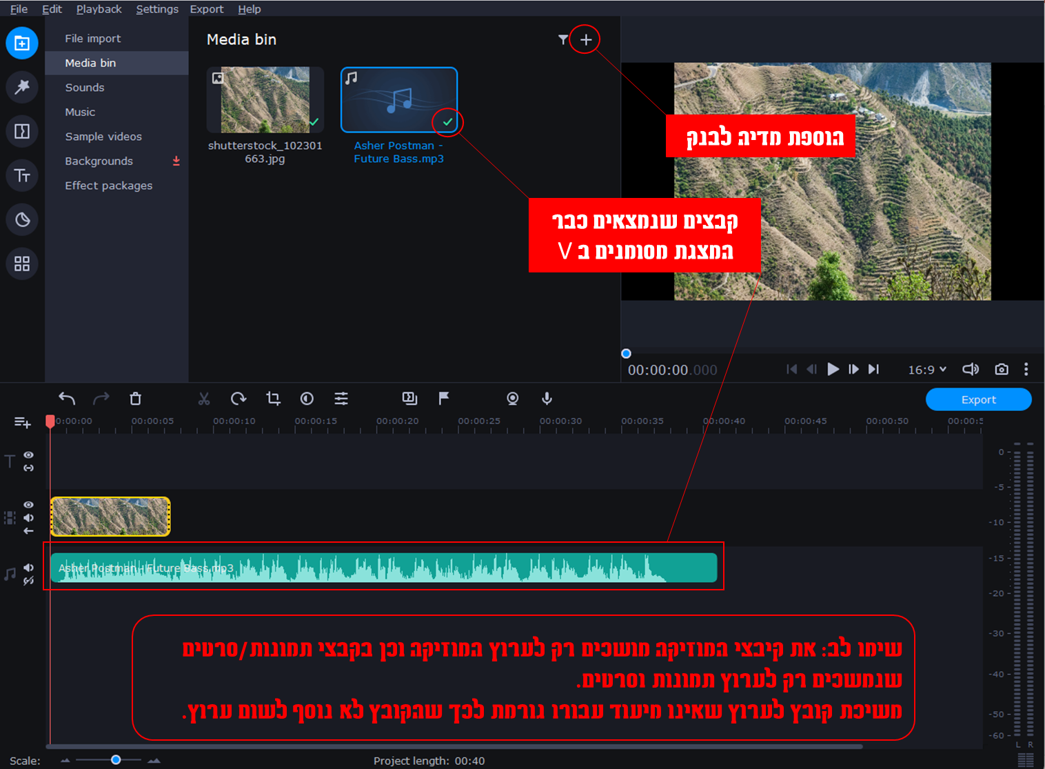

    דבר ראשון מוסיפים את הקבצים שאנחנו נצטרך במהלך המצגת לתוכנה כרגע לא יראו כלום במצגת אלא כל הקבצים יאוחסנו בבנק של התוכנה ומשם אנו נמשוך אותם לתוך הערוצים של המצגת (טיים ליין בלע"ז).
    ערוץ טקסט. ערוץ תמונות/סרטונים. וערוץ שמע.

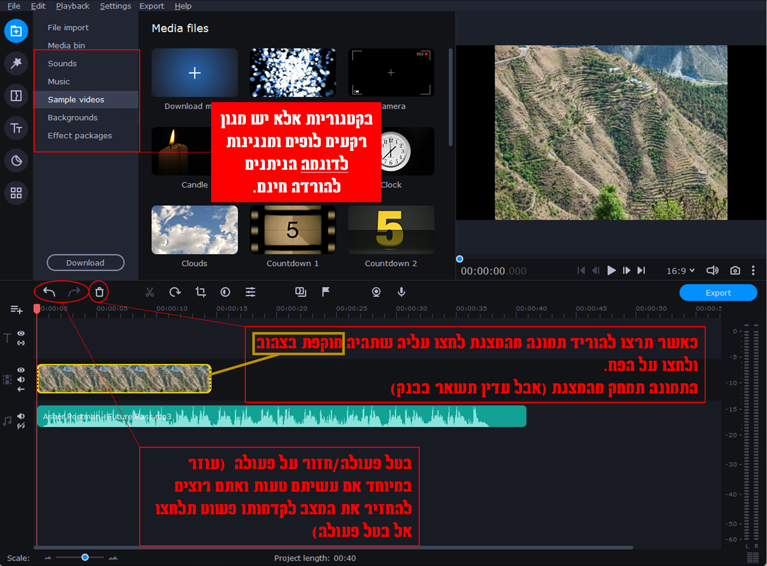

    חיתוך וידאו, והעתקת קטע וידאו

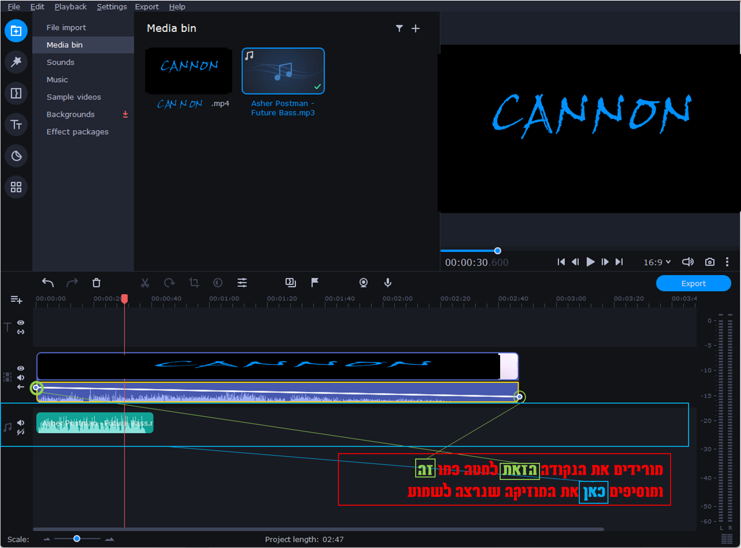

    השתקת שמע בסרט והשמעת אודיו חלופי
    את זה אפשר לעשות במספר דרכים הכתוב את הדרך הפשוטה.

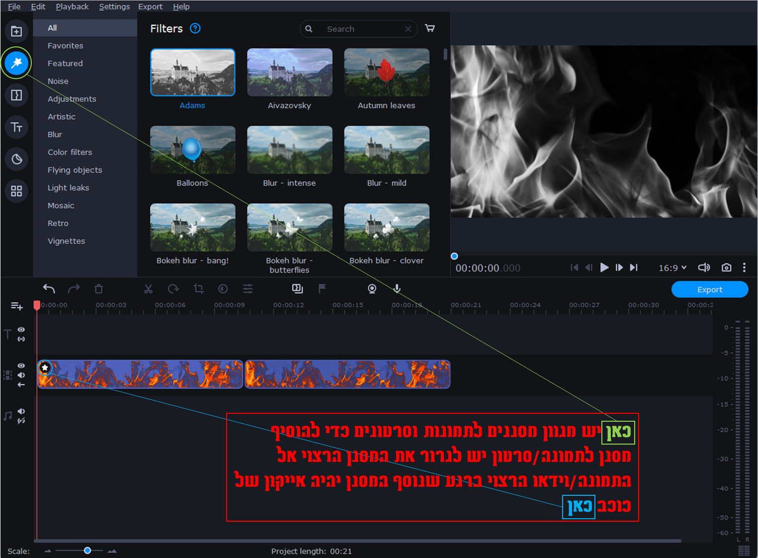

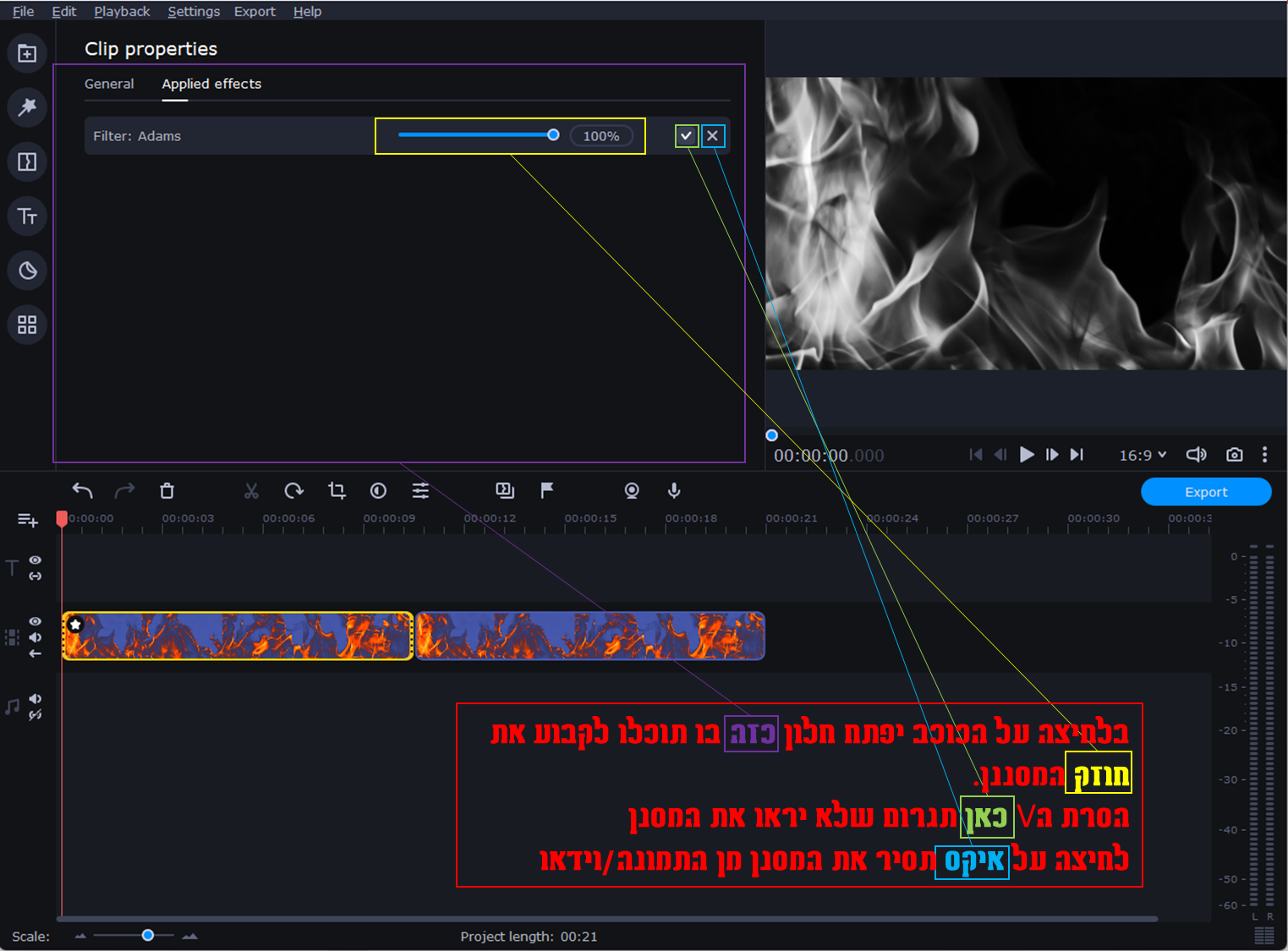

    מסננים

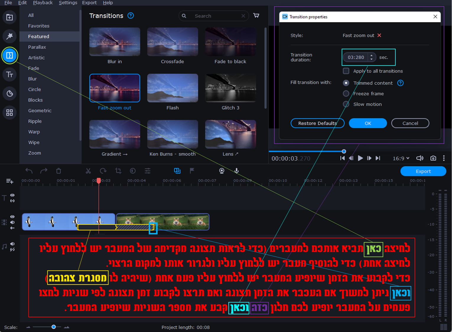

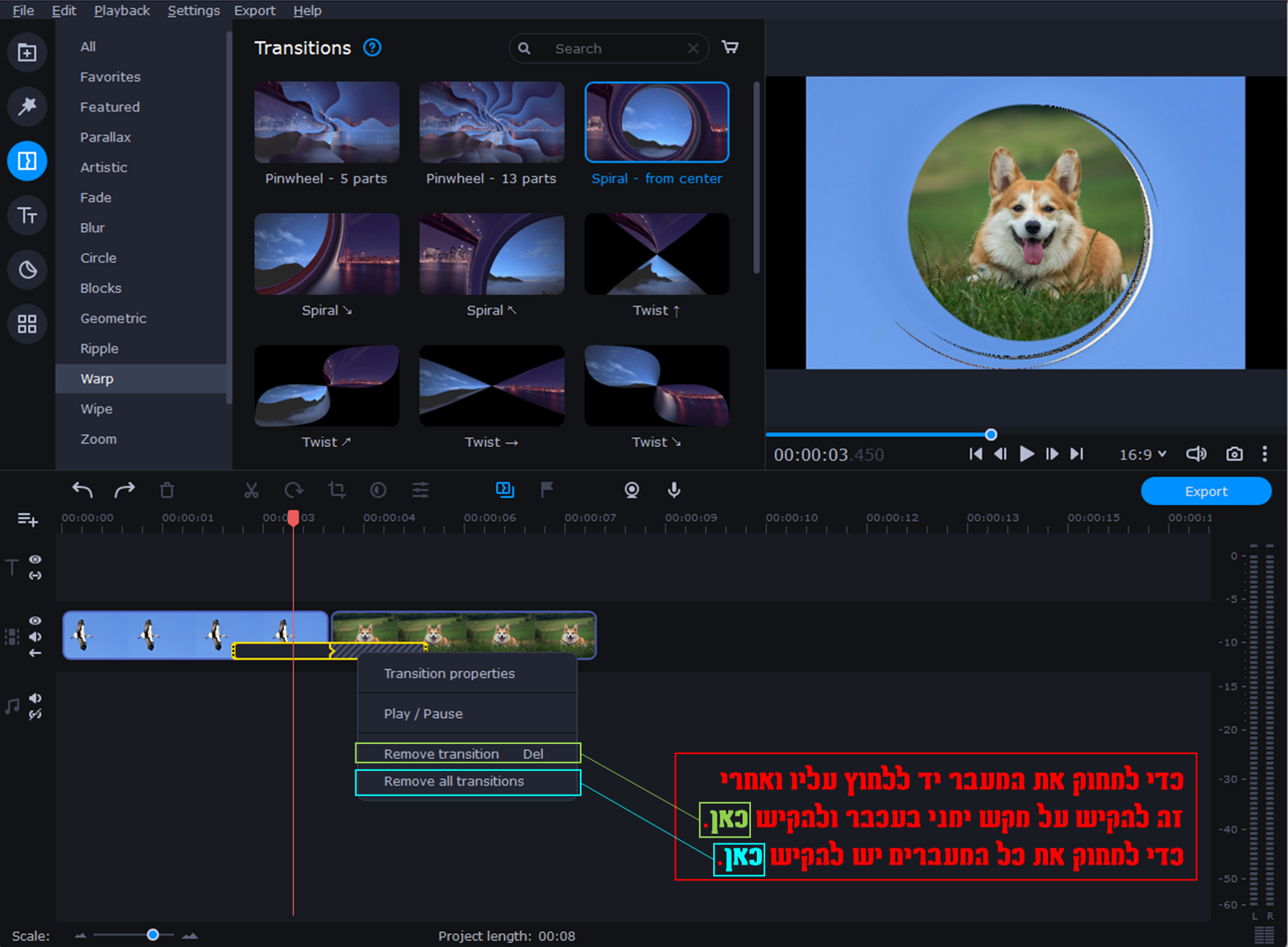

    מעברים

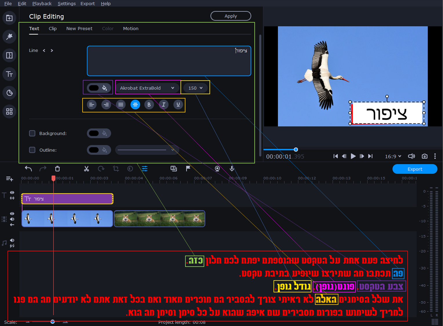

    טקסט

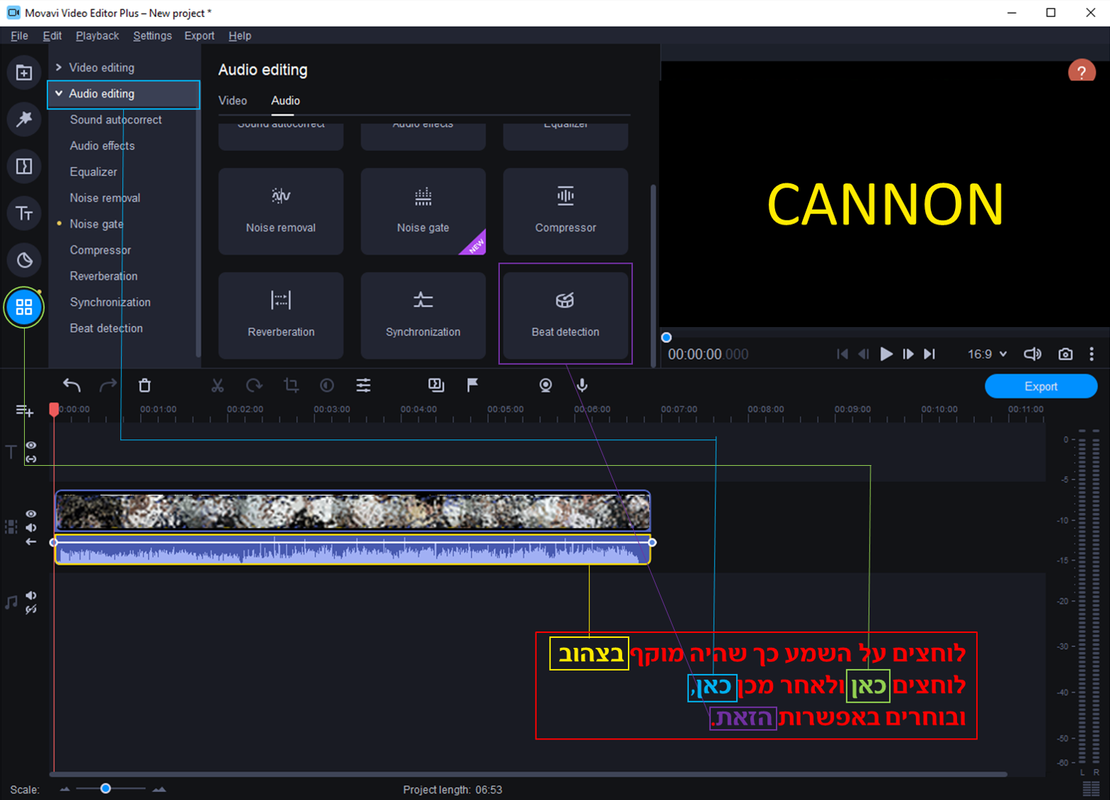

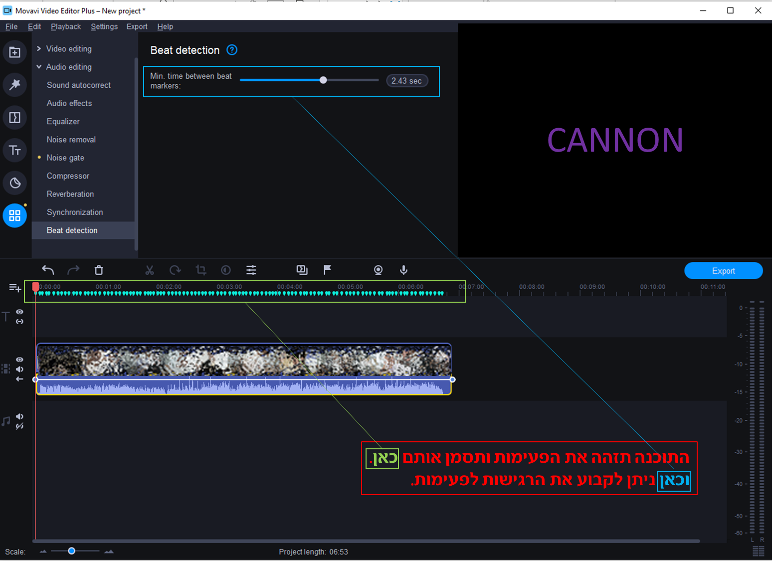

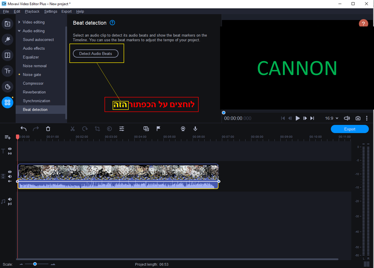

    זיהוי פעימות
