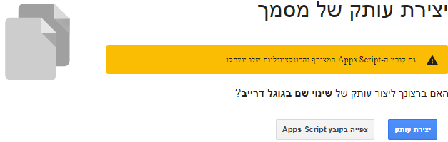

    לאחר הכניסה לקישור ייפתח חלון כזה:
    ללחוץ על יצירת עותק כדי שהקובץ יהיה בדרייב הפרטי שלכם

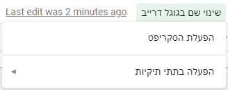

    להכנס לקובץ ולמלא את הטקסט להחלפה ובמה להחליף אותו (אפשר להשאיר ריק למחיקת הטקסט)
    למעלה יופיע כפתור בשם שינוי שם בגוגל דרייב
    יש ללחוץ על כפתור הפעלת הסקריפט
    יקפוץ חלון שמבקש לאשר את הסקריפט בחשבון גוגל צריך ללחוץ על מתקדם > כניסה אל שינוי שם לא מאובטח (מאובטח לחלוטין כי רק אתם משתמשים בזה)
    ייקפוץ חלון שייבקש את כתובת ה - id של התיקייה יש להכניס את כתובת ה - id ולאשר
