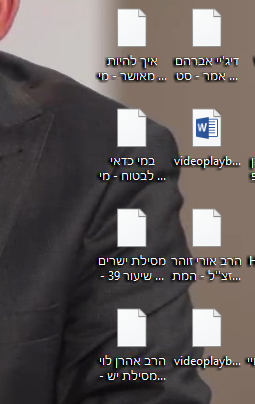

    אייקון של סרט או תמונה בדרך כלל מראה תמונה. משום מה הם הפכו לריבוע לבן אצליצילום מסך 2022-06-27 143535.png
    משהו בהגדרות?

      @mdy רתבדוק אם מישהו עשה פתח באמצעות, תגדיר את הוידאו כתמיד לפתוח באמצעות תמונות

        @אליר325000 מוגדר על תמונות

          @mdy צריך לנקות את מטמון הסמלים
          https://mitmachim.top/topic/19727/סמלי-מגש-שולחן-העבודה-לא-נכונים/2

            @mdy זה קרה לך בווינדוס 11 כי גם לי יש את זה בווינדוס 11 (ב10 זה לא היה לי) אם כן תעדכן אם מה ש @aaaa הביא עוזר.

              @חברונר-אמיתי ווינדוס 10

                @aaaa לא עזר

                  @mdy זה קורה לך בעוד קבצים \ תוכנות או רק סרטונים \תמונות ?

                    @יהושע-זופניק רק סרטונים ותמונות

                      @mdy דרך איזו תוכנה נפתחים התמונות/וידאו ?

                        @יוסי-מחשבים תמונות של ווינדוס. אבל ניסיתי גם vlc

                          @mdy תעשה עדכון עם קובץ ISO של התקנת ווינדוס
                          (כי זה נראה שקבצי מערכת פגומים)
                          או שקודם תנסה את הפקודה:
                          sfc /scannow
                          בסיום הפעל את המחשב מחדש ונקה את מטמון הסמלים עם:
                          ניקוי מטמון סמלים.bat

                            לא הבנתי. איך עושים את זה? צעד אחרי צעד.

                              תוריד את הקובץ ISO הזה
                              תקליק עליו קליק כפול, תפתח את ההתקנה, ההתקנה תבצע "שדרוג".
                              תוודא במהלך ההתקנה שהקבצים והאפליקציות (תוכנות) נשמרים
                              תמתין להפעלת המחשב מחדש וסיום ההתקנה.
                              בדוק אם הבעיה הסתדרה.
