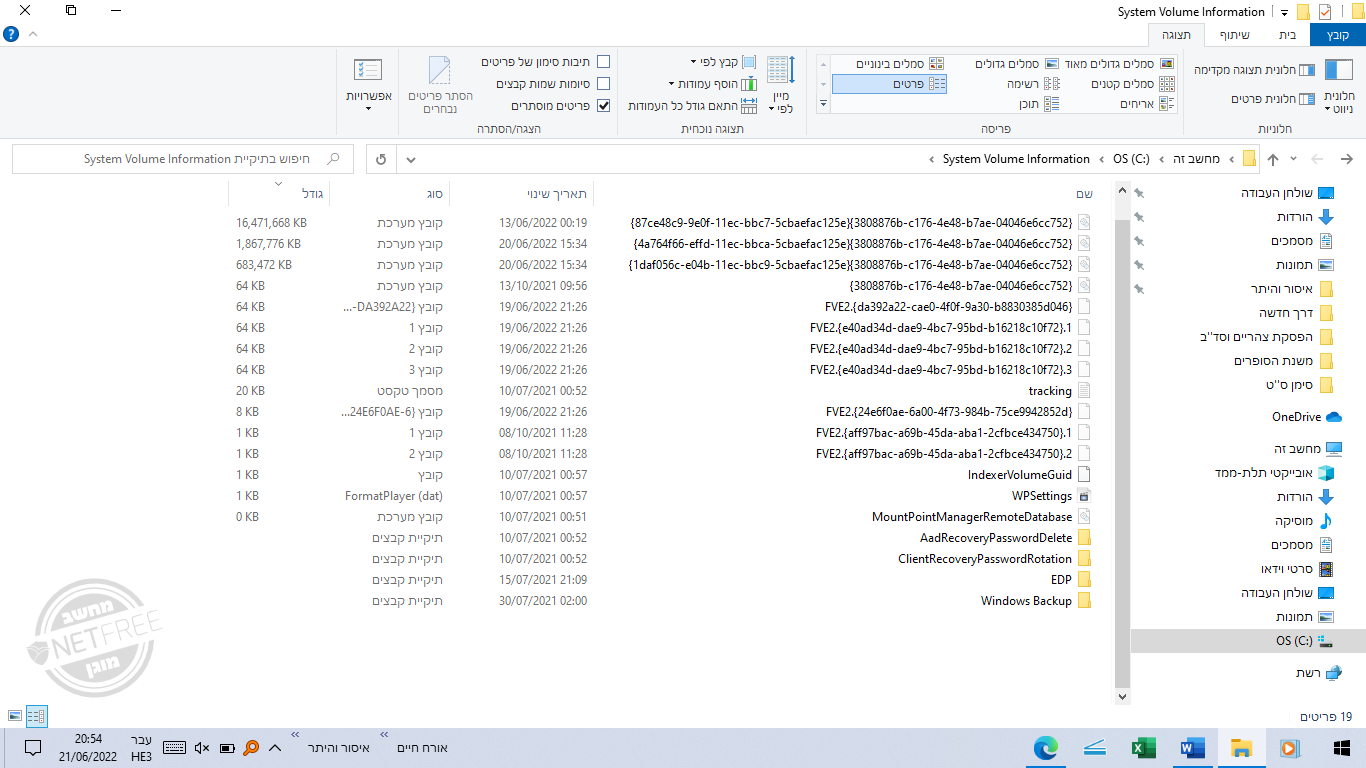

    יש לי מחשב שתיקיית system volume information היא בגודל 18GB.
    האם זה הגיוני. והאם יקרה משהו אם אני אמחק את תוכן התיקייה.
    מצורף צילומי מסך.

      @משה-שמחה תחפש בהתחל "שחזור" >> "קבע את תצורת... וכו'" >> "קביעת תצורה" ותראה כמה רשום ליד "שימוש נוכחי"

        תודה רבה, זה באמת היו הקבצי שחזור מערכת. (עשיתי מחיקת נקודות שחזור והתקייה חזרה ל-300MB).
