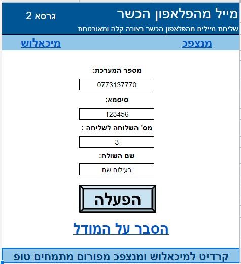

    נכנס לכאן יפתח לנו חלון כזה :
    נלחץ על יצירת עותק, יפתח לנו חלון כזה :
    נמלא את הפרטים בצורה הבאה
    • את המספר 0773137770 נשנה למספר מערכת שלנו
    • את ה 123456 בסיסמת ניהול של המערכת שלנו
    • את השלוחה 3 אין צורך לשנות
    • את הבעילום שם נשנה לשם שאנחנו רוצים שיופיע על המיילים שאנחנו שולחים
      כשנסיים למלאות את כל הפרטים נלחץ על הלחצן התכלת של ההפעלה, יפתח לנו חלון כזה :

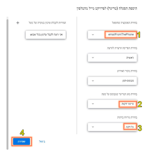

    נלחץ למעלה על שמירה.

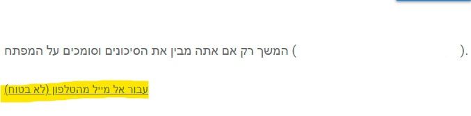

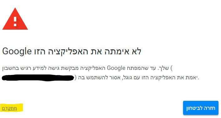

    כעת ניכנס בצד ימין ללשונית מפעילים (עם הציור של השעון) נלחץ על הלחצן בצד שמאל למטה של הוסף טריגר (הלחצן עם הציור של ה + ) נבחר בטיימר דקות, פעם בדקה ונלחץ על שמור דוגמא 👇
    כעת יפתח לנו חלון כזה שגוגל עדיין לא שמעה שאפשר לשלוח מייל מהטלפון 😂 :
    נלחץ בתחתית המסך על מתקדם יפתח לנו כך :
    נלחץ על אל עבור מייל מהטלפון.

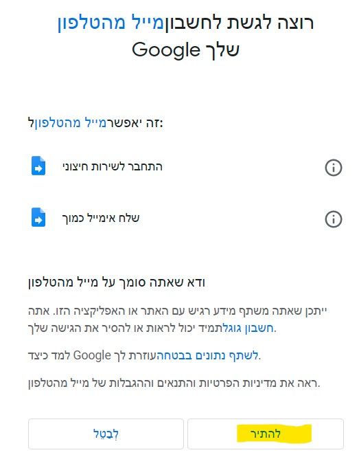

    כעת יקפוץ לנו חלון של כניסה לחשבון גוגל ולאחר שנכנס שוב לחשבון גוגל עם הסיסמא שלנו יפתח לנו החלון הזה שבעצם אומר שהסקריפט שלנו מתחבר לשרת של ימות המשיח ושולח מיילים בשבילינו :
    נלחץ על להתיר

            שלב ג: ההגדרה של הסקריפט
            למי שחסום לו או שמעדיף בצורה קלה יותר כמו ש@מנצפכ עשה כאן פתחו את הספויילר 👇
              נלחץ על המשך, נתבקש להכנס שוב לחשבון גוגל שלנו עם הסיסמא מחדש, נכנס שוב לחשבון גוגל שלנו, ואז יפתח לנו חלון כזה :
              נלחץ על מתקדם ואז בלשונית שתתרחב נלחץ על כניסה אל מייל מהטלפון הכשר
              יפתח לנו חלון כזה שאנחנו מאשרים לסקריפט להתחבר לשרת חיצוני (ימות המשיח) וכמובן לשלוח מייל גם דרך הטלפון...נלחץ על אישור וסיימנו מעכשיו נוכל לשלוח מיילים מהטלפון.
              כמובן נציין, לאף אחד אין גישה למייל שלך חוץ מהסקריפט שאתה הבעלים עליו ואתה יכול לשנות בכל זמן
            בהצלחה 👏
            נלחץ על להתיר
            זהו סיימנו עכשיו נוכל להתקשר למערכת שלנו ולשלוח ממנה מיילים.

              נלחץ על מתקדם יפתח לנו כך :
                נלחץ על להתיר
                    נלחץ על להתיר
                      בהצלחה 👏
                              בהצלחה 👏
                              נלחץ על להתיר
                                נלחץ על להתיר
