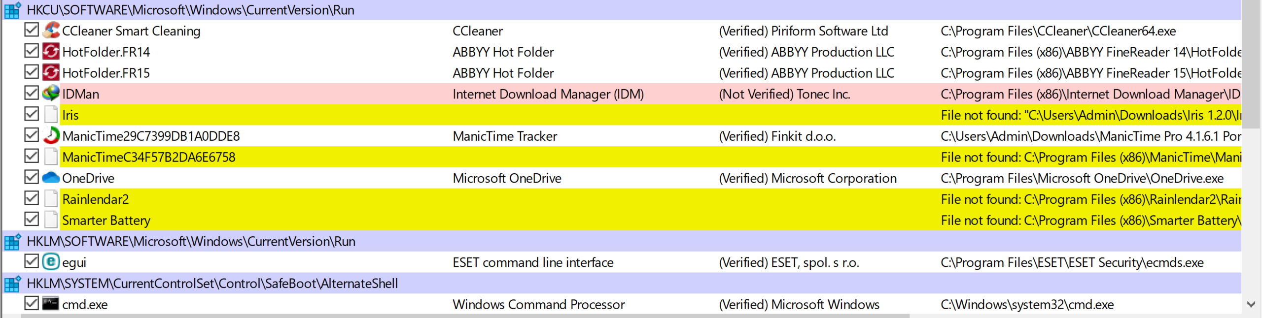

        @מתכנת-חובב
        הפעלתי אותה מה השלב הבא?
        • ת תעלול
          @מתכנת-חובב

          מתכנת חובב
          @תעלול תחכה קצת שהיא תסיים לסרוק (שיהיה כתוב בצד שמאל למטה ready) ואז תיכנס ללשונית logon ותעלה צילום מסך
          שים לב שאתה מפעיל את התוכנה כמנהל
          ת תגובה 1 תגובה אחרונה
          • מתכנת חובבמ מתכנת חובב

            @מתכנת-חובב
            העלתי את כל הרשימה
            • ת תעלול
              @מתכנת-חובב
              העלתי את כל הרשימה

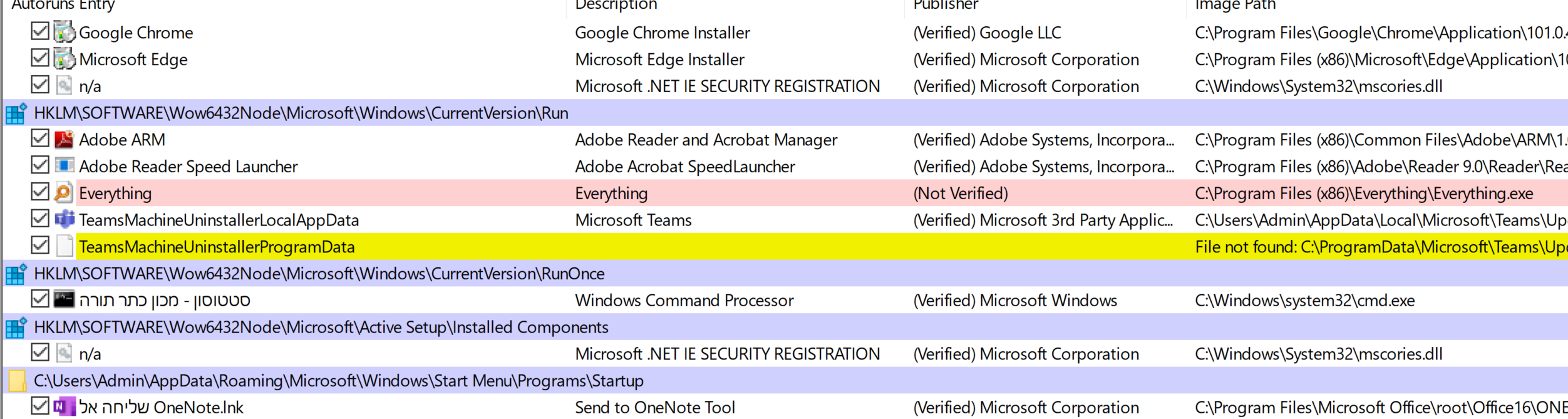

              מתכנת חובב
              כתב ב נערך לאחרונה על ידי מתכנת חובב
              @תעלול תוריד את הוי מהצהובים
              ואגב, אתה יכול גם להוריד מ teams ו onenote או one drive אם אתה לא משתמש בהם (או גם סטטוסון)

                @מתכנת-חובב
                זו בעצם תוכנה שמגדירה מה עולה עם מערכת ההפעלה?
                אגב מה עם הprogram שאמרת שכדאי לברר מהי? אתה מזהה אותה ברשימה?

                  מתכנת חובב
                  @תעלול לגבי התוכנה, אכן זאת מטרתה (ליתר דיוק, לא להגדיר אלא לזהות מה עולה ולמנוע עלייה של תוכנות לא רצויות)
                  ה program היא ככל הנראה אחת מה "צהובים" (תוכנות שמוגדרות לעלות בהפעלה אבל הם נמחקו מהמחשב - וההגדרה לא נמחקה)
