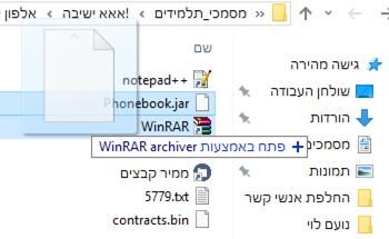

    פתחו את יישום האלפון בסיומת jar עם winrar
    נווטו ליעד הרצוי
    (משנים את השם בקובץ המיינפיסט, אם תרצו לשנות את שם האלפון).

              @ליבל גוררים את קובץ הטקסט על היישום 'ממיר קבצים'.
              זה יוצר בתיקיה קובץ בשם contacts.bin, אותו גוררים לתיקיית data.
