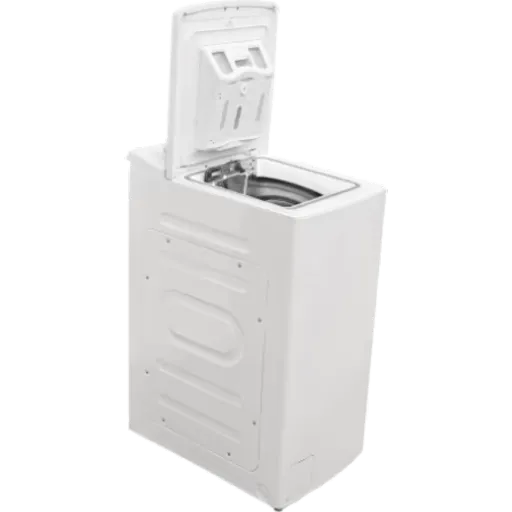

    המים לא מתרוקנים ממכונת כביסה פתח עליון.
    ראשית יש לשים לב שבמדריך זה לא מדובר על מקרה שהמים התרוקנו אבל הבגדים לא נסחטו , (דבר כזה מעיד על כך שהתוף לא מסתובב) , אלא על מקרה שישנם מים במכונה מעבר למים שנמצאים בבגדים.
    כאשר המים לא מתרוקנים ממכונת כביסה פתח עליון בדרך כלל עלינו להוציא את הפילטר ולרוקן אותו מהלכלוכים שבו.
    כיצד נגיע אליו?
    בכמה מכונות פתח עליון ישנו פתח לפילטר בדלת קטנה מצידה הקידמי החיצוני של המכונה, בדומה למכונת כביסה פתח צידי.
    אם כי לפעמים הוא מאחורי חתיכת פלסטיק שנמצאת לאורך כל רוחב המכונה מקדימה בחלק התחתון הסמוך לרצפה . עלינו להוציא את החתיכה הזו (מחוברת למכונה באמצעות קליפסים) ומאחוריה הפילטר.
