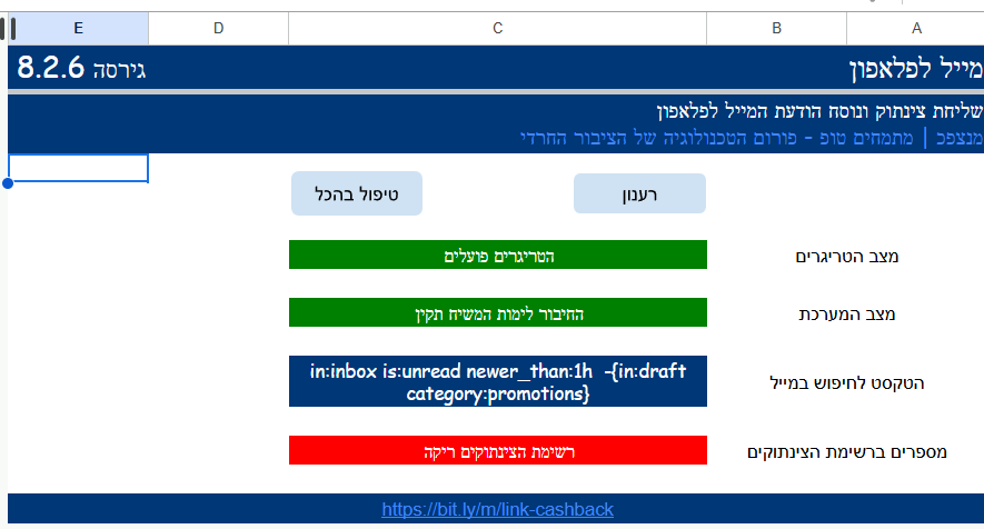

        @דער-צדיק-נסתר
        כאן יש הדרכה לחיפוש במייל
        במקרה שאתה רוצה להחריג רשתות חברתיות וקידומי מכירות צריך להכניס בטקסט להחרגה category:{promotions OR social}
        ד תגובה 1 תגובה אחרונה
        • מנצפכמ מנצפכ
          @דער-צדיק-נסתר

            @מיכאלוש @מנצפכ
            לי כתוב בהגדרות
            לחיפוש in:inbox
            ולהחרגה category:promotions
            מה אני אמור לכתוב שהוא יכליל כל מיני תוויות חדשות שהוספתי (ואיך אני גם מחריג כאלה תוויות)
            אני מתכוון לתוויות האלה
            אחד מאנש

                @אחד-מאנש כתב במדריך | מייל לפלאפון הכשר:
                @מיכאלוש @מנצפכ
                לי כתוב בהגדרות
                לחיפוש in:inbox
                מה עם מה ששאלתי כאן לפני חודשיים האם מישהו יכול לעזור לי בנושא

                      @דער-צדיק-נסתר
                      אני מתכוון לתוויות שהוספתי לבד
                      ואני לא רוצה להחריג אותם מצינטוקים אלא להוסיף אותם לצינטוקים

                          @דער-צדיק-נסתר הבעיה היא שהוא לא שולח צינטוקים
                          (אני מדגיש מדובר בתוויות שהוספתי בעצמי ויכול להיות שהוא לא מוגדר לחפש את זה-כלומר למה שהוא יחפש שמה הרי זה לא בא לדואר הנכנס ואף אחד לא כתב לסקריפט איך קוראים לתוויות החדשות)
                          @מנצפכ אולי אתה יכול לעזור
                                בשביל זה צריך להוסיף אותם לטקסט לחיפוש ולא לטקסט להחרגה
                                דוגמה לחיפוש של מה שנמצא בראשי וכן של תווית גנים ומשפחה
                                label:{משפחה גנים} OR in:inbox

                                    @מנצפכ כתב במדריך | מייל לפלאפון הכשר:
                                    כתבתי את זה בהגדרות
                                    האם אני לא צריך להוסיף פסיק בין כל תווית ותווית
                                      כתבתי את זה בהגדרות
                                      צריך להפריד עם OR
                                       label:{משפחה OR גנים} OR in:inbox
