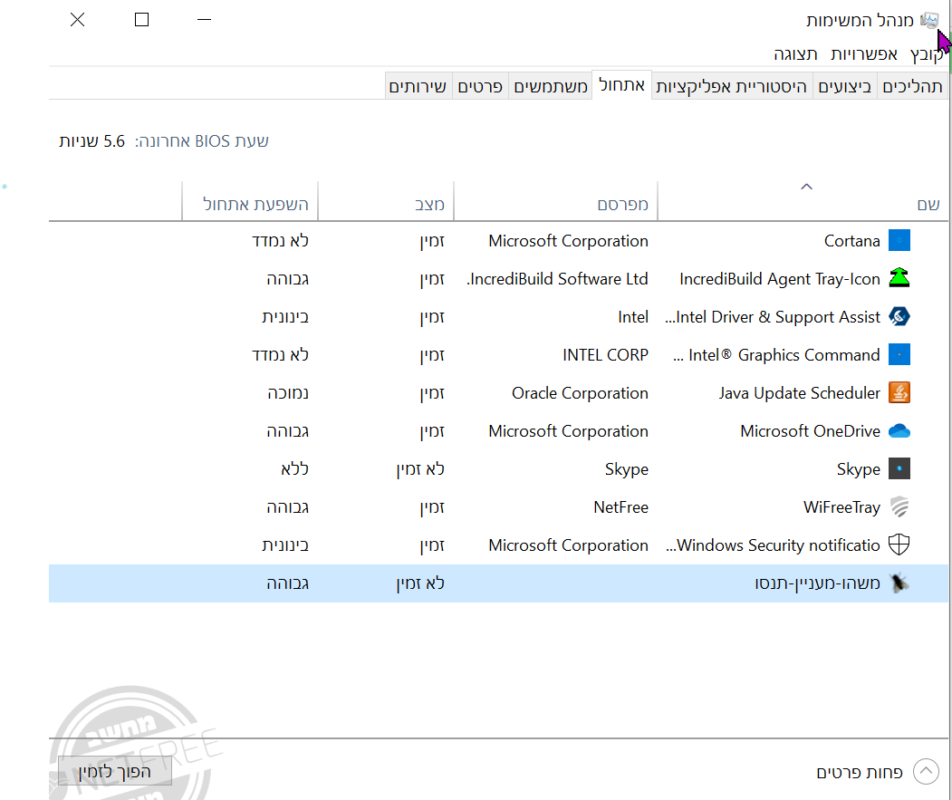

    חברה קיבלה קובץ exe שנקרא "משהו מעניין תנסו!!" היא הורידה ופתחה את זה והתחילו להיות לה זבובים על המסך, היא ניסתה למחוק את הקובץ ולא הצליחה, הצעתי לה להיכנס למנהל המשימות ולסיים את התהליך, היא עשתה ככה אבל הבעיה שאחר כך ראיתי את זה אצלה תחת איתחול עם השפעה גבוהה הצעתי לה להפוך את זה ללא זמין.
    מה אפשר לעשות כדי להסיר את זה משם? היא מחקה את הקובץ גם מההורדות וגם מסל המיחזור והוא לא קיים במחשב.
    מה לעשות???

      @TRS קליק ימני>פתח מיקום קובץ

        @sxsx לא נותן. ניסיתי. זה רשום באפור.
        סרקתי לה את המחשב, הקובץ לא קיים.

            @TRS תלחצי על הפוך ללא זמין

                @sxsx כבר לחצתי. זה בסטטוס של לא זמין.

                    @אני-אני-1 עברתי על זה, אין שם פתרון שלא ניסיתי לפני זה.
                    איך מוחקים משהו שנמצא תחת איתחול?

                        TRS
                        @אני-אני-1 היא סגרה ומחקה אחר כך, הקובץ לא נמצא בשום מקום על המחשב.
                        יש למישהו פיתרון לאיך למחוק משהו מאיתחול

                              @TRS אפשר לנסות עם התוכנה autoruns של sysintermals

                                    במקרה פתחתי את תכנת autoruns וראיתי שבאמת מופיע שם [תחת לשונית Everything ] ה'תוכנה' החדשה הזו. ולאחר הסרת ה'וי' שם, זה באמת נעלם מהאיתחול.
                                    למעשה ראיתי ש @מתכנת-חובב כתב למעלה את זה. אז אני מציין שזה פיתרון יעיל באמת.
