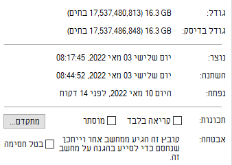

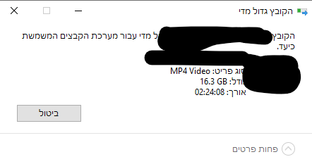

    יש לי קובץ במחשב שאני מנסה להעתיק לדיסק און קי ולא מצליחה
    גודל הקובץ 16.3 גיגה
    גודל הדיסק 32 גיגה
    צירפתי צילומי מסך ואת הודעת השגיאה
    תודה!

      @אברכית אי אפשר מעל 4 ג'יגה אלא אם כן מאפסים אותו ומגדירים אותו כסוג כונן שונה.
      אם זה תיקיה עם כמה קבצים תעתיקי חלק חלק, אם זה קובץ אחד אפשר לדחוס בwinrar ולהגדיר שיחלק את הקובץ לקבצים של 2 ג'יגה כל אחד (כמובן שאפשר לחלץ אח"כ לקובץ יחיד שוב).

            @אברכית נראה שהכרטיס ריק ככה שלא תהיה בעיה לפרמט אותו לפורמט אחר שמאפשר קבצים מעל 4 ג'יגה
            לחיצה ימנית על הכונן >> אתחול >> מערכת קבצים >> exfat >> התחל
            שימי לב שהפעולה תמחק את כל הקבצים שעל האונקי
            כמו כן שימי לב שיתכן ואחרי הפעולה האונקי לא יקרא על ידי מכשירים ישנים כמו טייפים וכו' אלא אם כן מפרמטים אותו בחזרה ל fat32 (פשוט exfat זה סוג יחסית חדש (או פחות ישן...) שלא נתמך על ידי חלק מהמכשירים הישנים)
            יתכן שלא תהיה אפשרות לבחור ב exfat בחלון הנ"ל ואז צריך להשתמש בתוכנה חיצונית שתפרמט - לדוגמה רופוס
            פיצול של הקובץ למספר חלקים לא שווה את ההשקעה כי זה יקח ממש הרבה זמן אלא אם כן יש לך כונן מהיר מספיק
            בכל אופן, אפשר לעשות את זה עם תוכנת winrar - אם היא מותקנת אצלך - לחיצה ימנית על הקובץ הגדול ולבחור ב "הוסף אל ארכיון" ובחלון שנפתח, בצד ימין למטה לבחור ב "פיצול לכרכים" ולבחור את הגודל של כל חלק - במקרה שלך, 4095 MB
            רק שימי לב שמכיוון שהקובץ הוא כבר ארכיון יהיה מסובך לעשות את זה
            חילוץ של קובץ כזה, שפוצל לכמה חלקים, הוא מאוד פשוט - דואגים שכל החלקים יהיו בתיקיה אחת ואז לוחצים ליחצה ימנית על אחד הקבצים ובוחרים "חלץ" והוא יבין לבד שיש עוד חלקים

              @מתכנת-חובב מעולה. שיניתי את הפירמוט כמו שהסברת והצלחתי להעתיק בלי פיצול
              תודה רבה על העזרה!
