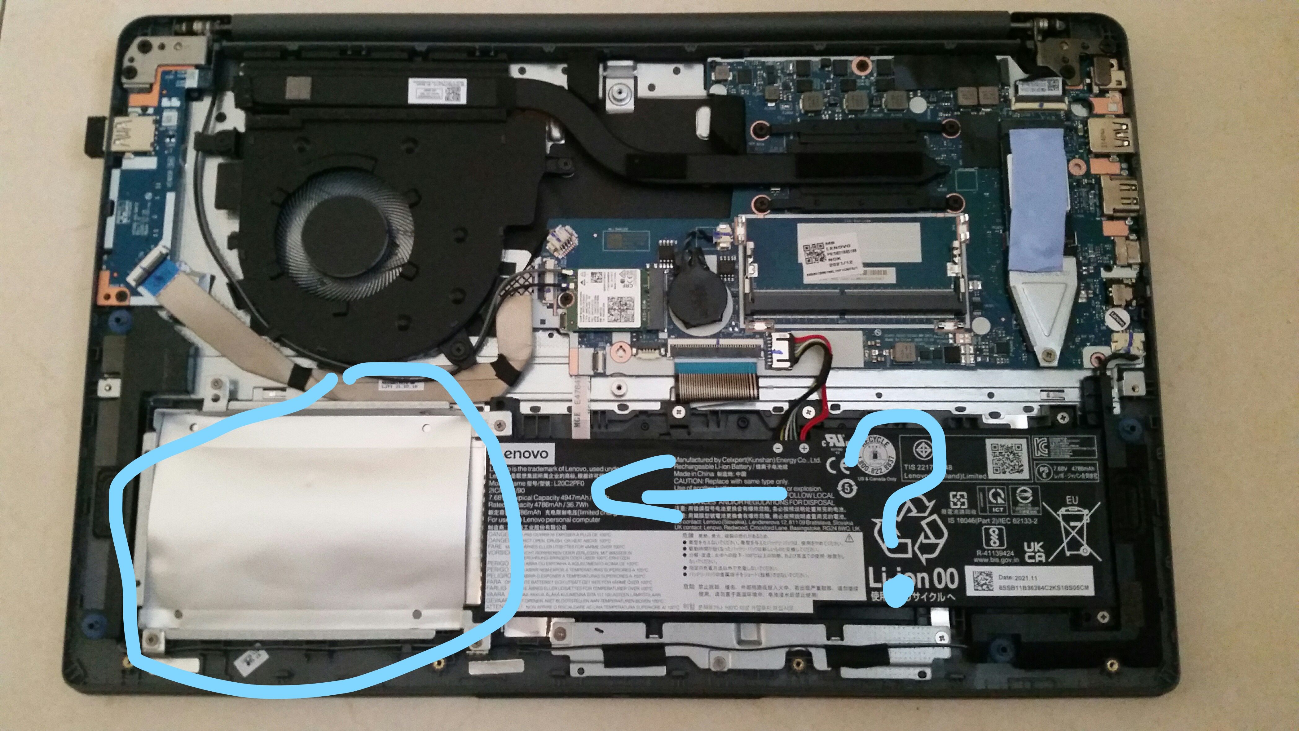

      @ssshmuel
      זה נראה המקום היחיד בו יכול להיות הדיס"ק, אמנם יש דגמים שזה מתחת המקלדת, אבל לא נראה כן, ומ"מ איני לוקח אחריות.
      לגבי הפתיחה - נראה שיש שם על החלק הכסוף ברגים, לא?

        משחזר מידע
        @ssshmuel נראה שכן
        אבל אי אפשר לראות כלום
        אולי תוריד את הנייר כסף שמפריע לראות
        ואולי תכתוב דגם מלא של הדבר הזה

          @ssshmuel אפשר להכניס שם דיסק קשיח עם חיבור 2.5 sata רחב שמתאים לפינים שם בצד ימין הוא מחזיק את עצמו כך שלא חייבים הברגה
          יש גם מתאמים שמאפשרים להכניס לשם דיסקים קטנים יותר (לא nvme שלא מתאים לתקשורת של ה2.5) אבל להם אמור להיות כניסה נוספת בגוף המחשב.

            @אני-הקטן ברור שזה בשביל להוסיף עוד דיסק קשיח השאלה איפה החיבורים אני לא רואה שם שום פינים לחיבור

              @ssshmuel אם אין פינים כנראה בדגם הזה זה קיים רק בחלק מתתי הדגמים
              ואצלך לא
              זה מחשב זול?

                @אני-הקטן זה עלה 1300 בלי מערכת הפעלה

                  @ssshmuel בלי דגם
                  או לפחות תמונה ברורה מתחת לנייר הכסף
                  אין כל כך מה לענות לך

                    @A0533057932 זה המחשב ומתחת אין כלום זה רק מקום

                      @A0533057932 לפי מה שאני מכיר ממחשבים דומים מתחת לנייר כסף לא ייתן לך כלום החיבורים אמורים להיות בצד ימין.

                        @ssshmuel יש לך שם 4 ברגים תפרק אותם ואז תראה את הפינים
                        תעשה את זה בעדינות, מפרקים את זה ע"י משיכה של כל החלק הזה לצד שמאל (תלוי איך אתה מחזיק את המחשב כמובן) ואז מרימים את החלק הזה

                          @קינג-קומפיוטר פתחתי את זה כבר ואין שם כלום

                            @ssshmuel אתה יודע איך זה אמור להיראות שאתה אומר אין שם כלום?

                              @קינג-קומפיוטר איך חיבור SATA אני יודע איך הוא נראה ולא היה שם וגם לא לSSD

                                @ssshmuel אתה יכול לצלם שם את האיזור ולהעלות תמונה?
                                קצת מוזר לי שלנובו צירפו תושבת לדיסק 2.5 ואין שם חיבור לדיסק

                                  @קינג-קומפיוטר כבר סגרתי את זה אבל גם כשזה היה פתוח לא הצלחתי לפתוח אחד מהברגים שם

                                    @ssshmuel כשתצליח לפתוח עד הסוף אתה תראה את החיבור

                                      @אני-הקטן אמר בבירור | האם זה מקום לדיסק קשיח?:
                                      תמיד מומלץ להשתמש בברגים גם כדי לשמור על חיבור הSATA של הלוח וגם בשביל שהכונן לא יתרופף, בהרבה כונני SSD הברגים חובה כי הרבה מאד פעמים החיבור של הSSD נהרס ממכה כלשהי ותוצאותיו מי ישורנו אבל הברגים מאד מסייעים שלא יזוז מהמקום ומקטינים את הסיכון

                                        @ssshmuel מכיר את הדגם הזה, אם אתה מעוניין להוסיף כונן אתה צריך לקנות חיבור SATA עם כבל פלט שמתחבר מתחת לסוללה, קניתי לא מזמן בעלי בכמה דולר

                                          @שלמה-ווייס אפשר קישור לכבל הזה?
