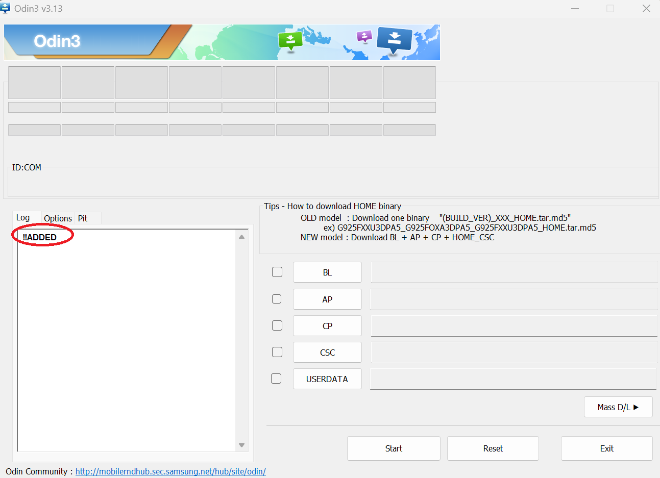

    כעת נפעיל את התוכנה אודין, ואז נחבר את הפלאפון למחשב, ובתוכנה בחלונית הקטנה יהיה צריך ליהות כתוב ADDED [התחבר] פה:

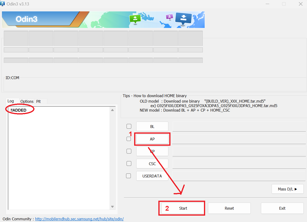

    כעת נלחץ [1] על כפתור AP נבחר את ה קובץ ה TAR שהורדנו קודם, ואז על START [2].
