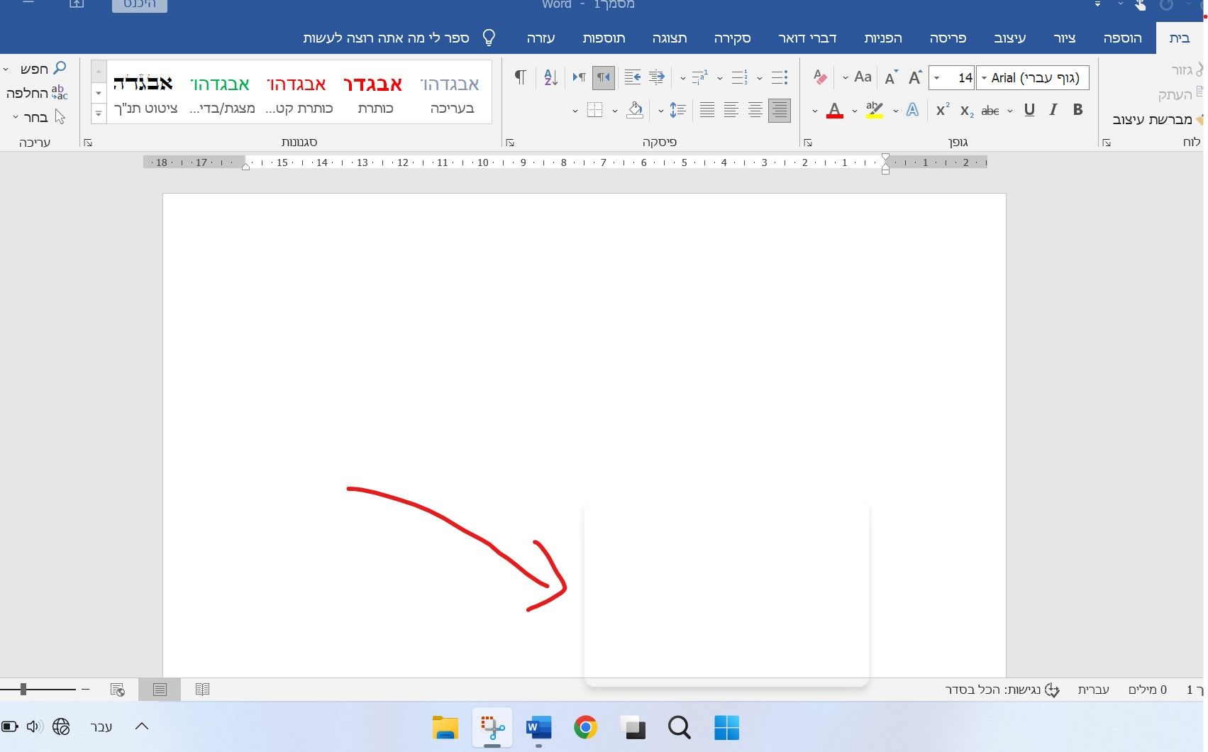

    אולי זה לא קשור דוקא לווינדוס 11 אבל זה קורה לי לפעמים בווינדוס 11. פתאום מופיעה חלונית דהויה של תוכנה שכביכול פועלת. כזה
    אי אפשר באמת "לעבוד" בה . אבל היא יושבת מלמעלה ברקע והעכבר באזור שלה מושבת. לפעמים כשמניחים את העכבר על האיזור הזה הוא הופך לגלגל מסתובב

      @mdy
      בטח תוכנה שפועלת ברקע
      במנהל משימות אתה לא מזהה שום דבר חריג?

        @mdy ייתכן שזה קורה בעת ריחוף עם העכבר במקום מסוים?

          @mdy קרה לי לפני כמה שבועות. ביצעתי הפעלה מחדש, תנסו...

            @הנני-העני אין במנהל משימות כלום.

              @LEVI-H אכן, הפעלה מחדש עוזרת. בכל זאת לפעמים לא מתאים להפעיל מחדש.

                @mdy לכל המסייעים - הסיבה לכך היא פשוטה. כשמרחפים על סמל החיפוש מופיע תפריט מקוצר של חיפושים אחרונים. בגרסאות הישנות (לא הנסיוניות) של ווינדוס 11, יש באג שלפעמים החלונית "נתקעת" ולא נעלמת כמו שצריך להיות. הפתרונות הם שתיים: או לעשות הפעלה מחדש של סייר הקבצים במנהל המשימות. או לבטל לגמרי את האופציה הזו בהגדרות. אני ממליץ על האפשרות השנייה

                  @NH-LOCAL אמר בבעיה | חלונית של תוכנה שלא באמת עובדת...:
                  כוונתך לבטל את הסמל של החיפוש? (לי עובד כיאות , זה עבור אחרים)
                  דהיינו:

                    @הנני-העני לא. אלא לבטל את האפשרות של תצוגה מהירה של חיפושים אחרונים
                      איפה מבטלים את זה?

                        @mdy תחפש בהגדרות שורת המשימות. (אפשר ללחוץ במקש ימני על שורת המשימות) ותחפש שם. המחשב שלי באנגלית כרגע ומסובך לי לחפש את ההגדרה
                          היכן?

                            @הנני-העני מחקתי את ה"חפש" משורת המשימות. ממילא הוא נמצא ס"מ ליד ב"התחל"
                              הכל מלמעלה
                              כתב ב נערך לאחרונה על ידי הכל מלמעלה
                              אחרי שבועות של עצבים, פתאום נזכרתי במצב צייד של ריבו, פשוט לגרור את הסמל על הריבוע וללחוץ על "חסל תהליך",
                              אופציה שניה זה לפתוח מנהל משימות לגלול ללמטה ושם על סייר הקבצים ללחוץ "הפעל מחדש"
