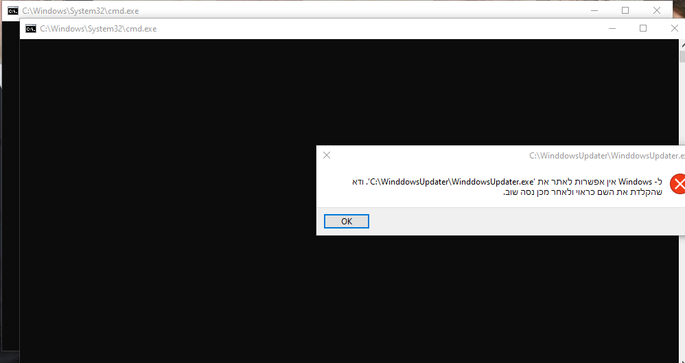

    הנה:
    מה ניתן לעשות?
    תודה רבה!

      @אפרושי-מאיסורא נראה וירוס
      תעלה צילום מסך מלשונית אתחול במנהל המשימות

          @אפרושי-מאיסורא תהפוך את Winddows updater ללא זמין ותעשה סריקת וירוסים למחשב שלך (שים לב שה windos נכתב כ winddows כדי להטעות)

              @אפרושי-מאיסורא וירוס שנועד להתחזות (בצורה די מטופשת) לתהליך לגיטימי אחר - ל windows updater המקורי

                  @אפרושי-מאיסורא עקרונית ההודעה שקפצה לך קפצה בגלל שהיה וירוס שהגדיר את עצמו לעלות באתחול המחשב - וכך היה
                  ויהי היום ויזההו האנטי וירוס וימחקהו
                  ומאז בכל עת שניסה המחשב להידלק חיפש את הווירוס הנ"ל על מנת להפעילו ולא ימצאהו ויקפץ עקב כך את ההודעה הנ"ל
                  ככה שזה די הגיוני שעכשיו האנטי וירוס לא מצא שום וירוס
                  רק מה שמוזר לי, איך הסריקה אצלך הסתיימה כל כך מהר ? איזה אנטי וירוס זה ?

                        @אפרושי-מאיסורא
                        התסדרת לבסוף?
                        זה היה וירוס קיצורי הדרך ממה שאני מבין
                        גם לי היה את זה
                        תוכל לעשות מקש ימני באתחול במנהל משימות על ההליך הזה וכך לגלות את מקורו ולמוחקו לצמיתות
                        וכן אפשר למצוא שרידים של וירו זה עי שימוש בתוכנה אוטוראן

                            וודאי , לכך עושים:
                            על זה מקש ימני
                            ותוסיף את שורת הפקודה

                              @אפרושי-מאיסורא
                              autoruns
                              https://docs.microsoft.com/en-us/sysinternals/downloads/autoruns
                              תמחק את הרישום של תקיות הוירוסים האלו

                                  @אפרושי-מאיסורא
                                  תוכנית שימושית שמראה לך(כמעט) את כל הרכיבים שניטענים בהפעלת המחשב
                                  שם תראה גם את הרישום שמחפש את קבצי הוירוס וכשאינו מוצא הוא מעלה את ה"שגיאה" הזו

                                        @הנני-העני
                                        כתבתי - כמעט
                                        כי כשטיפלנו בוירוסים היינו משתמשים גם בזו שהייתה מראה גם דברים שהראשונה לא
                                        כל אחת בתחומה
                                        https://sourceforge.net/projects/hjt/
                                        ניתן לסרוק ולעלות את הלוג לאתר לבדיקה

                                          @אמיר אמר בבעיה | קופץ הודעה בהדלקת המחשב:
                                          כתבתי - כמעט
                                          ניסית להעלות את התוכנה במצב בטוח ללא ה shell ? (מצב בטוח עם שורת פקודה)
                                          ראיתי (ממש מזמן) איזה מדריך של כותב התוכנה (מארק רוסינוביץ') ששם הוא אמר שצריך להעלות אותה במצב הזה כשחוששים שיש וירוסים
