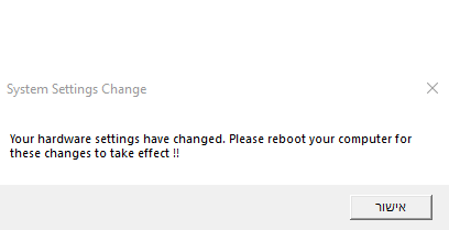

    מה זה אומר לי ומה אני צריך לעשות עם זה?
    עשיתי כמובן הפעלה מחדש כבר כמה פעמים.
    אודה לעזרה.

      @רפאל-vnkl תכנס לאתחול ותכבה מה שלא צריך

        @אתה-חונן מה זה אומר איפה נכנסים לזה?

          @רפאל-vnkl מנהל המשימות לשונית אתחול

            @אתה-חונן אין שם כמעט כלום זמין, רק איסט, 2 "program" שאולי הם של המערכת, ואנטי וירוס של ווינדוס. מה שיש שם עוד שאני לא מזהה, הוא הדבר הזה: "Realtek HD Audio Universal Service"
            מה לעשות איתו?

              @רפאל-vnkl אה וגם ג'אווה, אבל הוא היה כבר הרבה זמן על המחשב ולא היתה ההודעה הזאת

                @רפאל-vnkl התרגום של ההודעה הוא כדלהלן:
                הגדרות החומרה שלך השתנו, נא אתחל מחדש את המחשב עבור
                שינויים אלה ייכנסו לתוקף
                זה לא נשמע קשור למה ש @אתה-חונן טוען

                  @NH-LOCAL רגע... מה זה איתחול? לאפס את כל הנותונים או להדליק מחדש?

                    @רפאל-vnkl להפעיל מחדש

                      @NH-LOCAL כמו שכתבתי בהתחלה עשיתי זאת כמה פעמים...

                        @רפאל-vnkl הבנתי את זה. וזה בדיוק הבעיה כמו בהרבה מקרים שגם האתחול מחדש לא משנה כלום

                          @NH-LOCAL אז מה לעשות עם ההודעה? פשוט להתעלם ממנה?

                            @רפאל-vnkl תנסה לבדוק מהם 2 ה program - הם נשמעים הכי חשודים

                              @רפאל-vnkl בלתק
                              https://thegeekpage.com/your-hardware-settings-have-changed/

                                @מתכנת-חובב איך אני יכול לבדוק?..

                                  @מתכנת-חובב חיפשתי בגוגל מצאתי אתר שמתייחס לprogram ההוא, אבל לא הבנתי אותו, בין היתר כי חלק ממנו חסום לי..
                                  יש מצב מישהו מנסה להבין, ויכתוב לי כאן בקצרה מה אומרים שם באתר ההוא?..
                                  https://www.winhelponline.com/blog/task-manager-unknown-program-startup-entry-fix/
                                  מקווה שלא ביקשתי משהו מוגזם קצת

                                    @רפאל-vnkl נראה לי שלא שמת לב אבל @משחזר-מידע הביא לך קישור שמדבר בדיוק על הבעיה שלך.

                                      ממה שראיתי המדריך מציע איך לטפל בבעיה , אני אישית הייתי פשוט משבית את ההודעה באתחול (איך? עיינו בתגובה מעלי) או באוטוראן.
                                      עריכה: טעות שלי , שיטה 1 2 משביתות ההודעה גם.

                                        בשביל לדעת מה זה program שמופיעה בלשונית אתחול
                                        לחצן ימני עליו ופתח מיקום קובץ (בדר"כ זה לא עובד )
                                        או לחצן ימני על "מצב" או "השפעת אתחול" ולסמן את "שורת הפקודה"
                                        ואז זה מראה את הנתיב של הקובץ (תמיד עובד)
                                        בדר"כ הקובץ הזה זה שאריות של תוכנות שנמחקו או תוכנות ניידות (שלא כ"כ ניידות)
