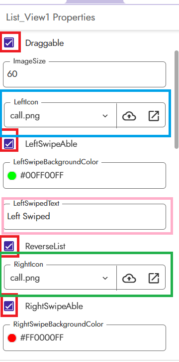

    שלב א נחזור לעיצוב ונגדיר כדלהן :
    אדום לסמן v
    תכלת האייקון אותו יראו במשיכה לשמאל יש להעלות אייקון מתאים אפשר לקחת מכאן
    ורוד הטקסט אותו יראו במשיכה לשמאל רשמו לדוגמה מתקשר...
    // שמאל באנגלית זה Left ימין זה Right
