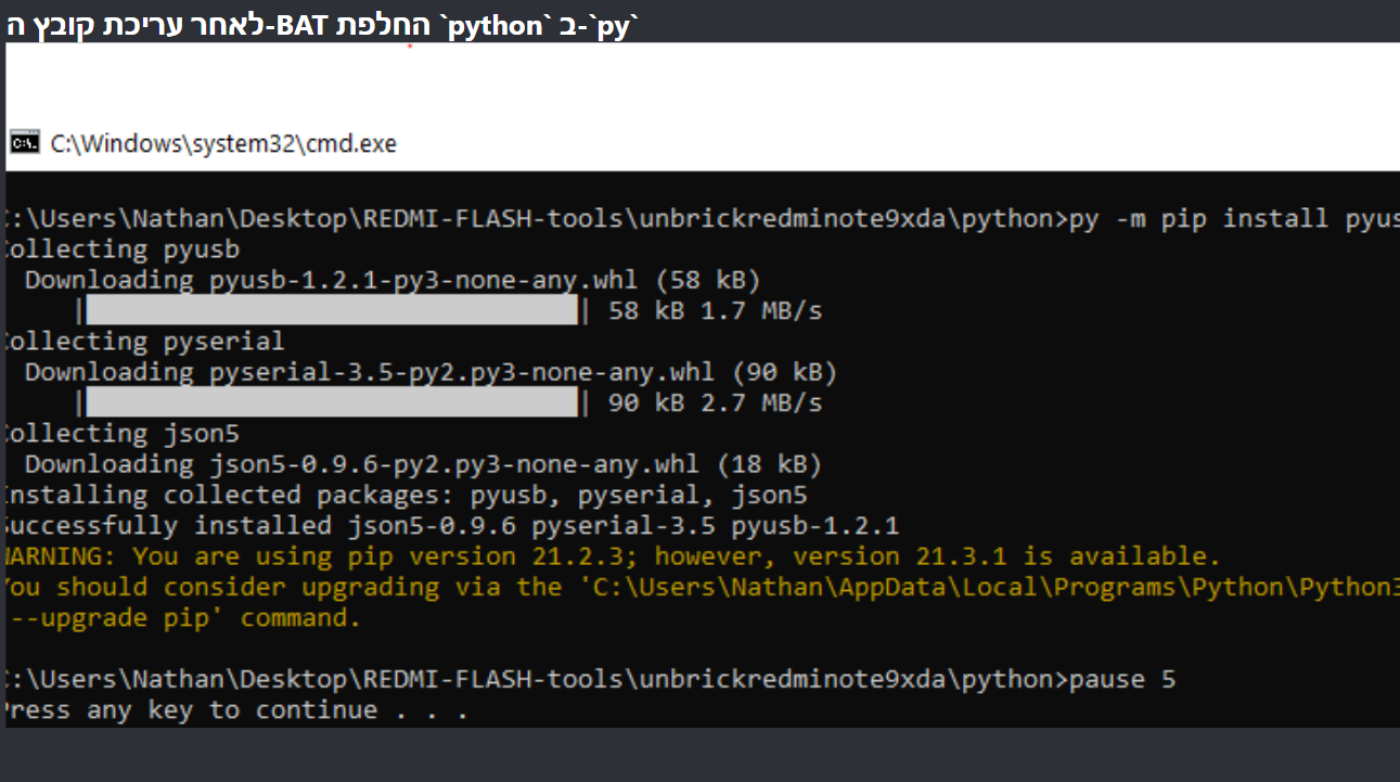

    @משה-ת למה החלטת שזו התגובה שאתה אמור לקבל? מה כתוב בקובץ: "pause 5"?
    משה ת
    כתב ב נערך לאחרונה על ידי משה ת

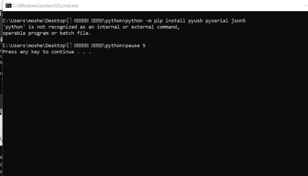

    @THMHE כי החלון השני זה מה שכתוב שם שצריך לקבל.
    זה נראה בחלונית השניה גם שזה אמור להוריד משהו
    באופן כללי בהרבה פעמים שאני פותח cmd הוא כותב לי לחץ על כל מקש להמשיך ואז הוא מתנתק לי.
    אני לא יודע מה הבעיה.
    אתה מבין בתוכנה הזאת פייתון?

                                    @מישהו12 אני מנסה להריץ קובץ מסוים אולי אתה מכיר אותו קוראים לו
                                    install pyusb pyserial json5.bat
                                    והוא נותן לי הודעת שגיאה כזאת
                                    😄 \ Users \ moshe \ Desktop \ New Folder \ python> py -m pip install pyusb pyserial json5
                                    WARNING: Retrying (Retry (total = 4, connect = None, read = None, redirect = None, status = None)) after connection broken by 'SSLError (SSLCertVerificationError (1,' [SSL: CERTIFICATE_VERIFY_FAILED] certificate verify failed: unable to get local issuer certificate (_ssl.c: 997) '))': / simple / pyusb /
                                    WARNING: Retrying (Retry (total = 3, connect = None, read = None, redirect = None, status = None)) after connection broken by 'SSLError (SSLCertVerificationError (1,' [SSL: CERTIFICATE_VERIFY_FAILED] certificate verify failed: unable to get local issuer certificate (_ssl.c: 997) '))': / simple / pyusb /
                                    WARNING: Retrying (Retry (total = 2, connect = None, read = None, redirect = None, status = None)) after connection broken by 'SSLError (SSLCertVerificationError (1,' [SSL: CERTIFICATE_VERIFY_FAILED] certificate verify failed: unable to get local issuer certificate (_ssl.c: 997) '))': / simple / pyusb /
                                    WARNING: Retrying (Retry (total = 1, connect = None, read = None, redirect = None, status = None)) after connection broken by 'SSLError (SSLCertVerificationError (1,' [SSL: CERTIFICATE_VERIFY_FAILED] certificate verify failed: unable to get local issuer certificate (_ssl.c: 997) '))': / simple / pyusb /
                                    WARNING: Retrying (Retry (total = 0, connect = None, read = None, redirect = None, status = None)) after connection broken by 'SSLError (SSLCertVerificationError (1,' [SSL: CERTIFICATE_VERIFY_FAILED] certificate verify failed: unable to get local issuer certificate (_ssl.c: 997) '))': / simple / pyusb /
                                    Could not fetch URL https://pypi.org/simple/pyusb/: There was a problem confirming the ssl certificate: HTTPSConnectionPool (host = 'pypi.org', port = 443): Max retries exceeded with url: / simple / pyusb / (Caused by SSLError (SSLCertVerificationError (1, '[SSL: CERTIFICATE_VERIFY_FAILED] certificate verify failed: unable to get local issuer certificate (_ssl.c: 997)'))) - skipping
                                    ERROR: Could not find a version that satisfies the requirement pyusb (from versions: none)
                                    ERROR: No matching distribution found for pyusb
                                    Could not fetch URL https://pypi.org/simple/pip/: There was a problem confirming the ssl certificate: HTTPSConnectionPool (host = 'pypi.org', port = 443): Max retries exceeded with url: / simple / pip / (Caused by SSLError (SSLCertVerificationError (1, '[SSL: CERTIFICATE_VERIFY_FAILED] certificate verify failed: unable to get local issuer certificate (_ssl.c: 997)'))) - skipping
                                    אתה מבין מה זה אומר?
