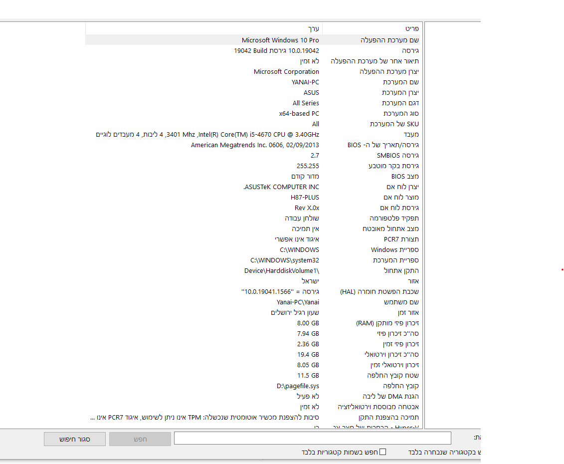

          • YAAKOVSASY מנותק
            YAAKOVSASY מנותק
            YAAKOVSAS
            כתב ב נערך לאחרונה על ידי YAAKOVSAS
            למעשה זה התמונה מהתוכנה שמציגה את הראם:
            שם הדגם של הלוח אם הוא כמו שמופיע למעלה H87-PLUS
            האם מישהו יודע אם אפשר להכניס שם זכרון של DDR4 כי בחיפוש שעשיתי בגוגל מופיע שמתאים לו DDR3.

              @YAAKOVSAS אם כרגע מופיע שיש לו DDR3 וודאי שאי אפשר להכניס DDR4

                @YAAKOVSAS אמר בבקשת מידע | בקשת מידע להחלפת/ הוספת זכרון ראם:
                אי אפשר.
                רשום לך בתוכנה שזה DDR3 וממילא לא שייך להכניס שם DDR4

                  YAAKOVSAS
                  @יהודה-12 אמר בבקשת מידע | בקשת מידע להחלפת/ הוספת זכרון ראם:
                  תודה.
                  רק כדי להבין לפעם הבאה, אתה רואה את זה בתוכנה בשורה של TYPE (סוג)?
                  ואיפה אני יכול למצוא ראם של DDR3 שיכול לשפר משמעותית את הביצועים?

                    יהודה 12
                    כתב ב נערך לאחרונה על ידי יהודה 12
                    @YAAKOVSAS כן, בשורה הזו.
                    https://ksp.co.il/web/item/20374
                    אבל זה לא ברור שזה משתלם, כי סך הכל המחשב די ישן.
