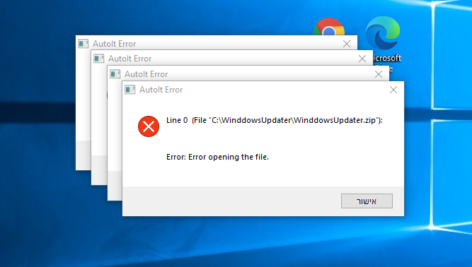

      @תודה-רבה-5 זה נראה כמו שאריות של וירוס
      כנס למנהל המשימות לשונית אתחול ותחפש משהו שקשור לזה ותעשה את זה על 'לא זמין'

                @תודה-רבה-5 תפעיל את ccleaner
                תכנס ל: כלים>אתחל
                תחפש ברשימה WinddowsUpdater ותמחק

                  @תודה-רבה-5 אמר בעזרה | הודעת שגיאה בעת עליית המערכת:
                  בכל פתיחת חשבון במחשב
                  אתה מתכוון משתמש חדש? או כל פעם שאתה מדליק את המחשב?
