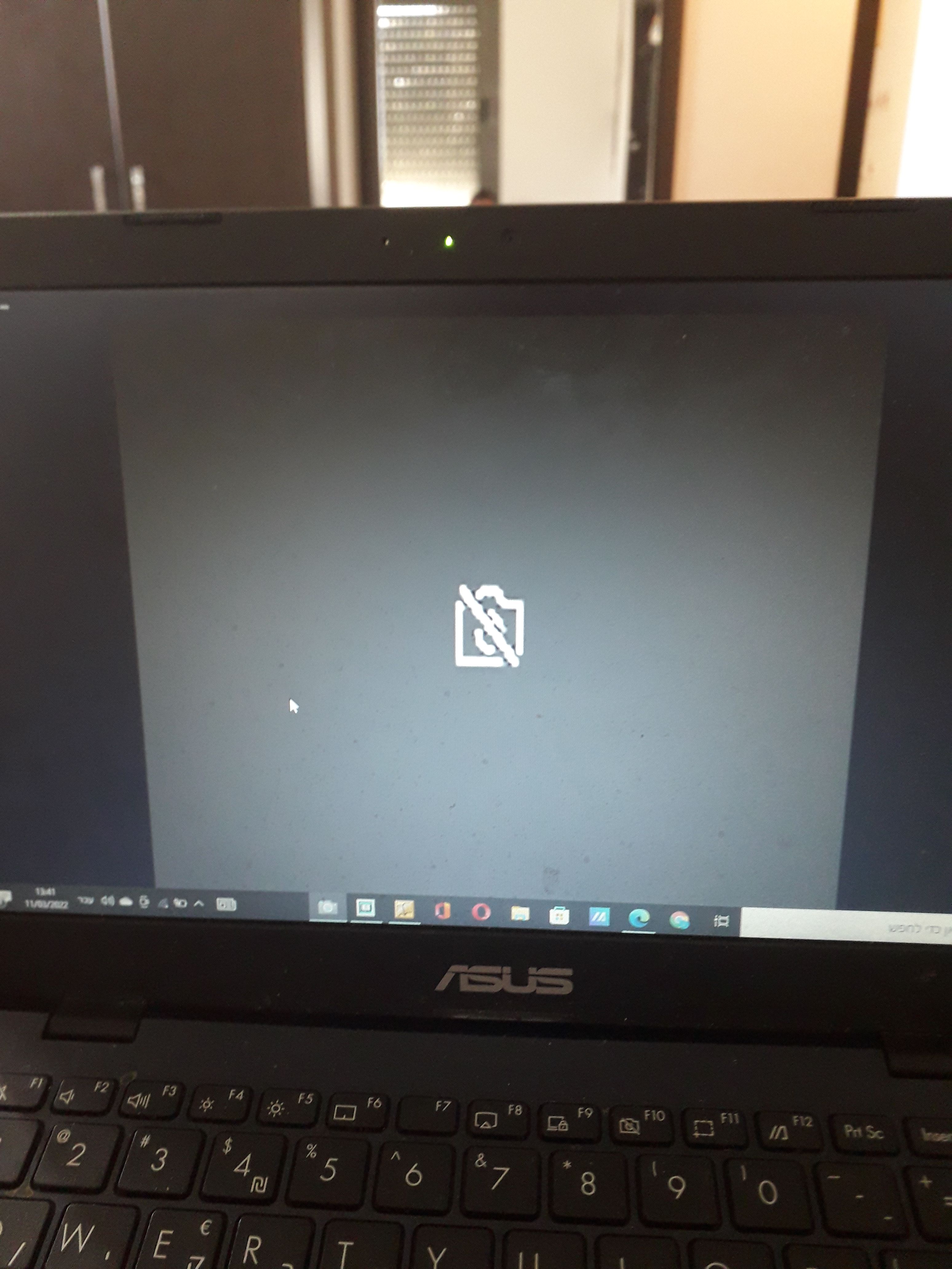

    סרן קריקגור
    @elazar מל.png מה עושים עכשיו?

      ראובן שבתי
      @סרן-קריקגור לדעתי תנסה להחזיר את הדרייבר בחזרה
      ואז תחפש כפתור חיצוני שמעיל/משבית את המצלמה
      זה נראה שיש לך מצלמה רק השבתת..

        סרן קריקגור
        @ראובן-שבתי א. אני לא יודע מה זה דרייבר.
        ב. ניסתי לעשות את זה כבר (אצלי זה בכפתור f 10)...

          ראובן שבתי
          @סרן-קריקגור ועדיין היה לך את אותו סימן?
          ועוד שאלה פעם עבד לך?

            סרן קריקגור
            @ראובן-שבתי כן, נשאר לי אותו סימן. וכן, פעם עבד לי.

                elazar
                @סרן-קריקגור רגע
                התמונה שהעלת זה כשסימנת וי בהסרה או לא?

                  סרן קריקגור
                  @elazar בלי שסימנתי וי

                    elazar
                    כתב ב נערך לאחרונה על ידי elazar
                    @סרן-קריקגור אוקי תסמן וי והפעלה מחדש ותתקין את זה
                    https://mitmachim.top/assets/uploads/files/1646999467394-camera_dch_realtek_z_v10.0.18362.20118_14707.exe

                      סרן קריקגור
                      @elazar ואוו תודה. זה עובד... הצלת אותי..
                      (חבל שאני לא יכול לסמן לייק)
