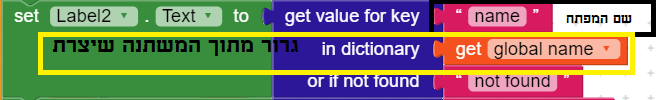

    5. כעת נלך לקטגוריית Dictionaries
    נגרור משם את הבלוק הבא
    ועכשיו נגדיר שהlabel שלנו ישתנה לפרמטרים הבאים
    הסבר:
