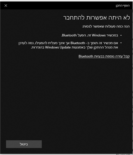

    יש לי מחשב שלא השתמשתי איתו תקופה, ופתאום אני שם לב לכמה דברים מוזרים 1 הבלוטוס לא עובד כשאני מנסה לחפש התקן הוא כותב לי הודעה כזו צילום מסך 2022-03-07 163406.png
    אשמח לשמוע אם מישהו נתקל בדבר כזה ויש לו איזה פיתרון

      @GEHCT הבלוטוס פועל בהגדרות?.

        @למה-מה-קרה לא ! והוא גם נעלם מהחלונית בצד

          @GEHCT אמר בבעיה | בלוטוס לא עובד במחשב:
          תבדוק מנהל ההתקנים אם יש סימן קריאה על משהו.
          והאם קיים שם התקן בלוטוס
          G תגובה 1 תגובה אחרונה

            @משהקפלן יש על הבלוטוס סימן קריאה
              זה אומר שהדרייבר לא מותקן

                GEHCT
                @משהקפלן מה קרה פתאום?
                זה עבד מעולה איזה שלוש שנים, מאיפה אני מוריד דרייבר?
