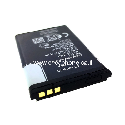

    לחבר שלי יש גמ"ח להשאלת פלאפונים לאחר נסיון כושל עם כמה סוגי מכשירים שנשברו מהר הוא קנה כמה מכשירים מסוג first phone G-10 שהם מגוף מתכתי ובקושי נשברים ואכן הוא היה מרוצה מהם אך דא עקא שלאחר תקופה קצרה שהוא השתמש בהם הוא גילה לחרדתו שהבטריות של כמה מהמכשירים שבקו חיים לאחר בדיקה ותהייה הוא הגיע למסקנה שזה קרה רק בפלאפונים ששכבו כמה ימים עם בטריה ריקה לגמרי, כמובן הוא ניסה להטעין את הבטריות גם עם מטען ישיר ישירות לבטרייה אך זה לא עזר והבטריות לא חזרו לחיים
    ועכשיו השאלה היא:
    • האם אין דרך לדאוג שהבטריות לא ימותו כשהם בלי בטריה כמה ימים
    • האם יש דרך להחיות את הבטריות שכבר שבקו חיים
    • האם יש למישהו מידע על בטריות תואמות למכשיר הנ"ל בלי הבעיה הזאת

      @מיכאלוש אמר בבעיה | בטריה של first phone G-10 שמפסיקה לעבוד:
      פשוט להוציא את הבטריה כשהפלאפון לא בשימוש
      תנסה לגעת אם ברזל ב2 הנקודות הצדדים בלי האמצע שיקצר אותו ואז יש סיכוי שזה ידלקכיתוב בבעיות טעינה
      יש בטריה גרמנית למכשיר הזה אבל אני לא יודע אם זה יעזור לזה אבל זה בטריות יותר אמינות

        @מוטי-ברנד אמר בבעיה | בטריה של first phone G-10 שמפסיקה לעבוד:
        הוא אמנם לא הוציא את הבטריה אבל הוא כיבה את הפלאפונים זה לא מספיק?
        הבעיה שאנשים מחזירים את הבטרייה לא מלאה לפעמים אפי' כמעט ריקה והוא מכבה את הפלאפון עד שהבא בתור יקח את הפלאפון
        מה הדגם/קישור של הבטרייה הגרמנית?
        כמה זמן צריך לגעת כך עם הברזל שניה או יותר אני עשית עכשיו עם בטריה אחת שנייה (מקווה שזה מספיק) וניסתי דרך הפלאפון וזה עדיין לא חזר לחיים אני ינסה בהמשך דרך מטען חיצוני
        בכל מקרה הייתי שמח לדעת אחת ולתמיד למה באמת מיועד הפין השלישי, ומה ההיגיון שזה יכול להחיות את הבטרייה

          ידידיה כהן
          זה הקישור

            @מיכאלוש איזה חברה?
              לרוב אם מחברים את הסוללה לספק כוח מעבדתי אז זה מחיה מתיים

                @ידידיה-כהן

                  @נחמן-פראנק מה זה ? שנאי של כמה זה ? כמה ואט, כמה הספק ? ולכמה זמן מחברים את זה לשניה אחת או עד לטעינה מלאה ?
                    נחמן פראנק
                    @מיכאלוש https://he.aliexpress.com/item/32777141543.html?gatewayAdapt=glo2isr&spm=a2g0o.9042311.0.0.27424c4dsQjXDc

                      תודה רבה לכל העוזרים 🙏 🙏 🙏
                      בסוך הצלחתי להחיות את הבטריות עשיתי כמו ש @מוטי-ברנד אמר לגעת עם ברזל בשני קצוות הבטרייה והטענתי את הבטרייה כמה שעות ואחרי כמה שעות הבטרייה שבה לתחייה

                        @מיכאלוש אגב היה לי טעות בבטריות של הפלאפון הזה צריך לגעת ב2 הברזלים אחד לי השני בלי האחרון
