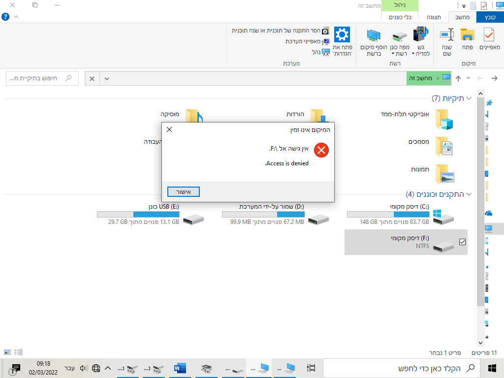

    וכשאני מנסה לטעון קבצים דרך תוכנות זה כן פותח לי את הכונן
    ורק במחשב זה הוא לא פותח
    אשמח מאד לפתרון

      @הפילוסוף העברת אותו ממחשב אחר ?
      תנסה בהגדרות > אבטחה לבדוק אם אין הרשאות למשתמש שלך

        @מתכנת-חובב זה שתי כוננים שנמצאים במחשב שלי אחד עם ויינדוס 10 ואחד עם ויינדוס 7
        ועכשיו הכונן שמותקן בן הויינדוס 7 עושה בעיות כמו שכתבתי
        יש לך פיתרון להציע?
        כל הקבצים קימיים רקצריך להגדיר איך שהוא גישה אליו

          @הפילוסוף כמו שאמרתי, נראה שחסרות הרשאות
          בדקת אותם ?

            @מתכנת-חובב בדקתי את עניין הרשאות ובאמת היה חסר הרשאות
