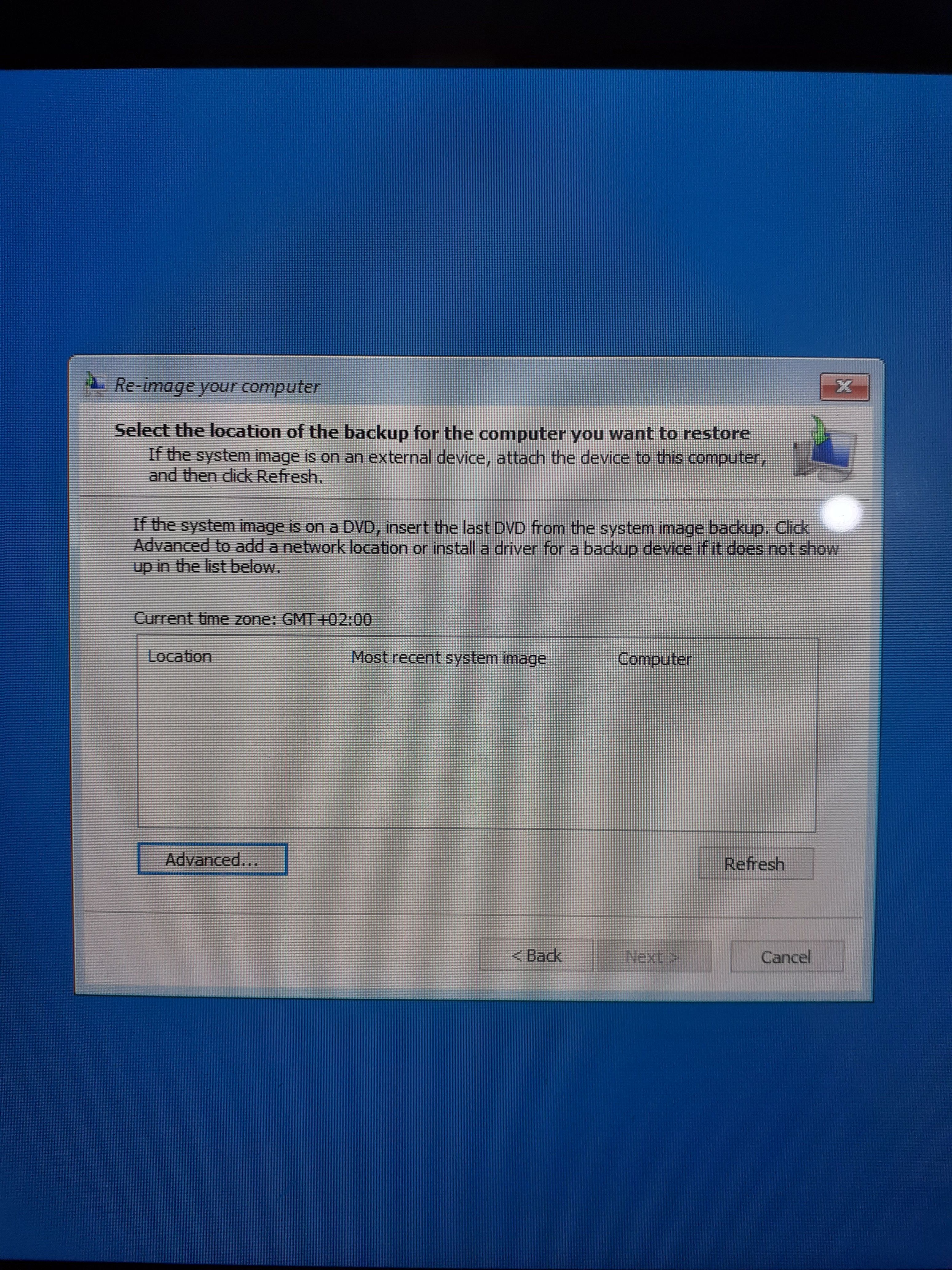

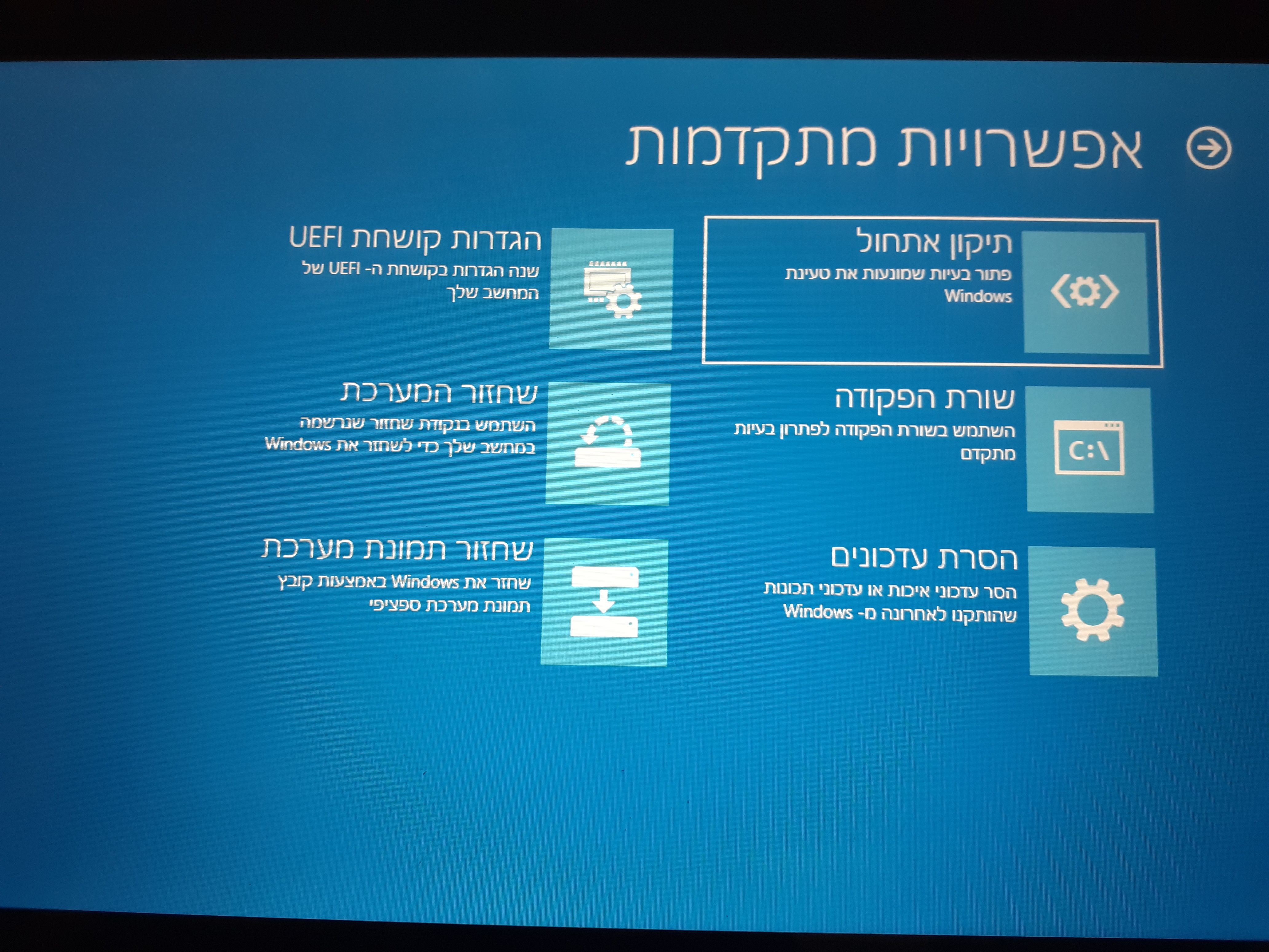

    פתאום אתמול ביום (לילה) בהיר... המחשב ממאן להדלק ובמקום זה נפתח לי החלון הבא
    ניסיתי את כל האופציות וכולם לא עובדות, חוץ מהאופציה האחרונה בצד שמאל למטה ששם נפתח לי חלונות באנגלית הבאים.
    מי שיודע איך להדריך אותי אודה לו מאוד❗❗

        @מוגן נסה קודם את שחזור מערכת (לא שחזור תמונת מערכת), ותבחר נקודת שחזור אחרונה שהמחשב פעל תקין, אם זה לא יעבוד נסה אופציות אחרונות.

          אין זה לא עובד! רק את האופציה הזו המחשב נותן לי.

            @מוגן לא הבנתי הוא לא נותן לך לעשות שחזור מערכת?

              @מוגן תיקון אתחול עשיתה ?

                עד כמה שהבנתי מהתמונות הוא עשה ולא הצליח

                  אכן! כל שאר האופציות לא הצליחו... לצערי.

                    @מוגן תשובה לשאלה כמו שלך שנעתה בפורום של מיקרוספט
                    כפי הנראה קבצי ליבה של מערכת ההפעלה או קבצים של תצורת האתחול נפגמו. תוכל לנסות באמצעות האפשרויות המתקדמות להגיע לשורת הפקודה ולהזין את הפקודות שלהלן שייתקנו את סקטור האתחול. לאחר הפעלת פקודות אלה בדוק אם מערכת ההפעלה עולה רגיל.
                    bootrec.exe /rebuildbcd
                    bootrec.exe /fixmbr
                    bootrec.exe /fixboot
                    אם מערכת ההפעלה לא עולה, תנסה להפעיל גם את הפקודות:
                    :chkdsk /r c
                    :chkdsk /r d

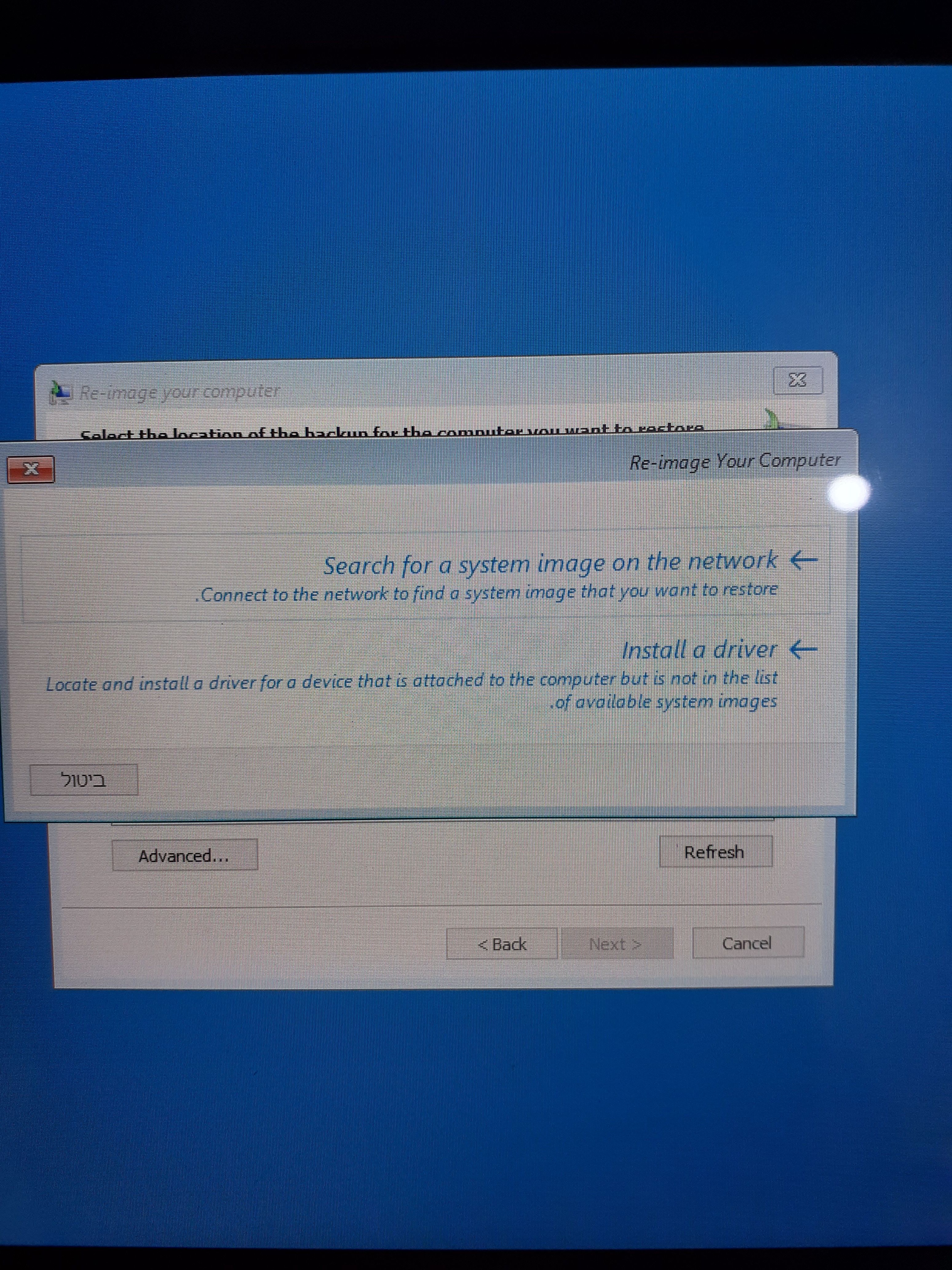

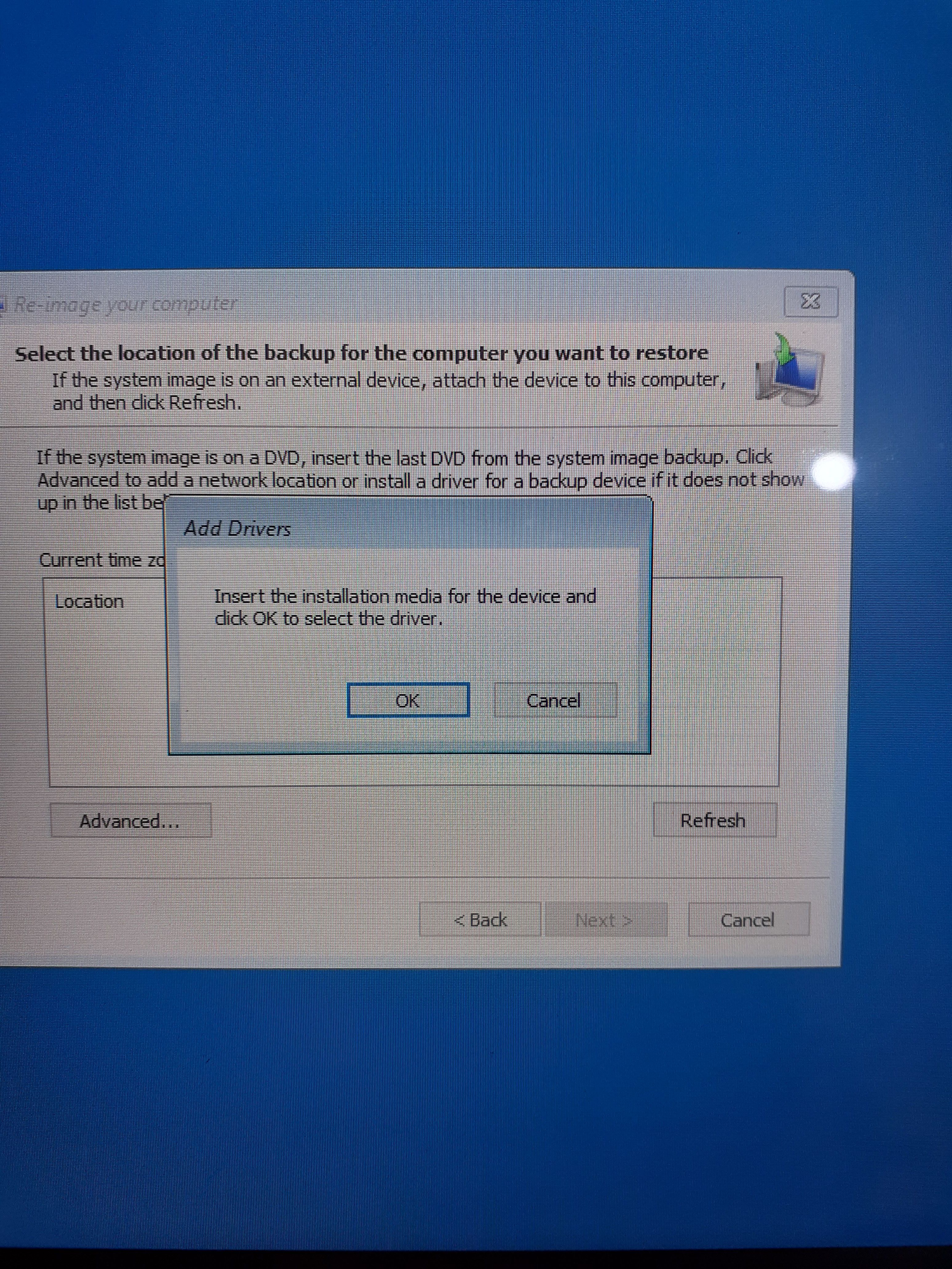

                                    תגיע לסיור בקבצים דרך שחזור תמונת מערכת, תחבר דיסק און קי, ותעשה העתק הדבק.

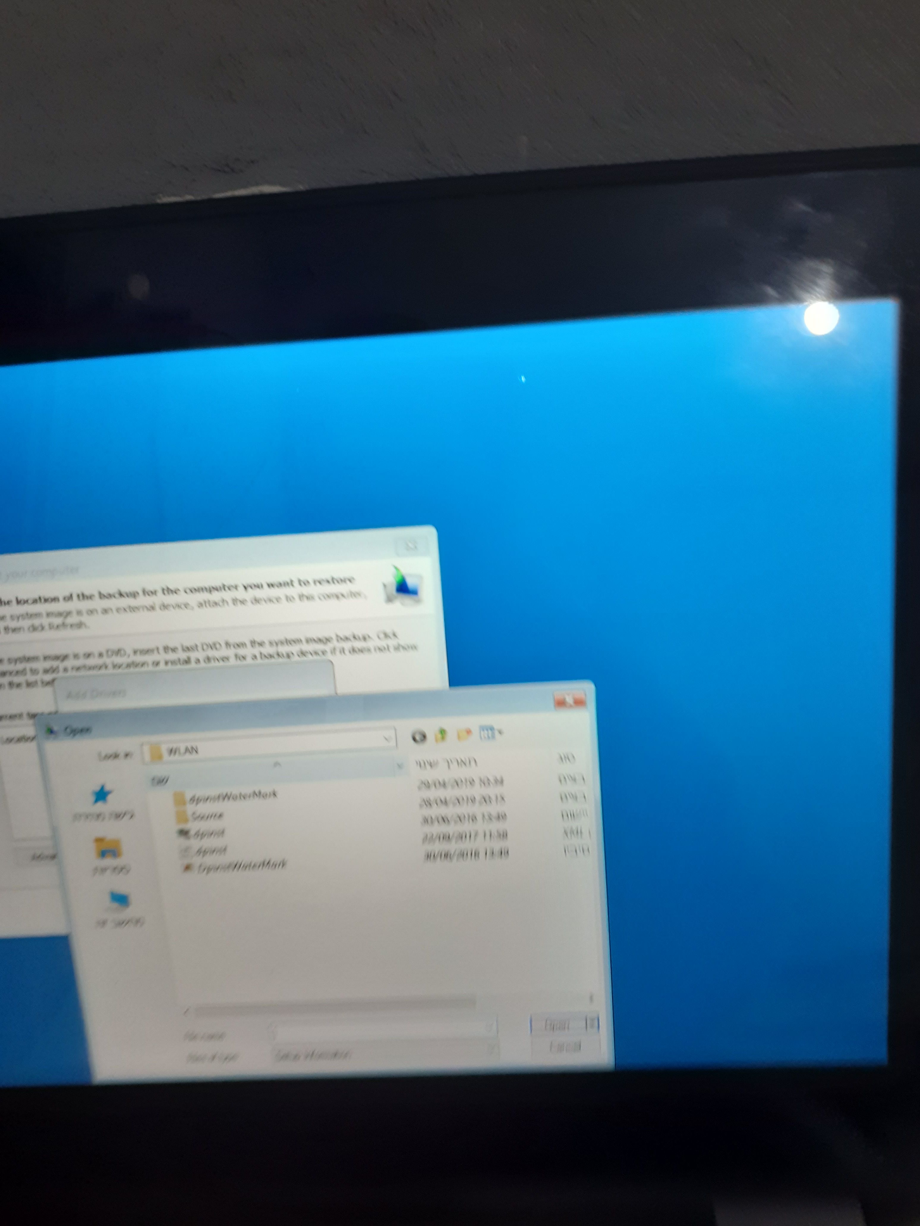

                                      @מוגן פתח את שורת הפקודות
                                      תרשום שם notepad
                                      זה יפתח לך פנקס רשימות
                                      אתה לוחץ קובץ ואז פתיחה
