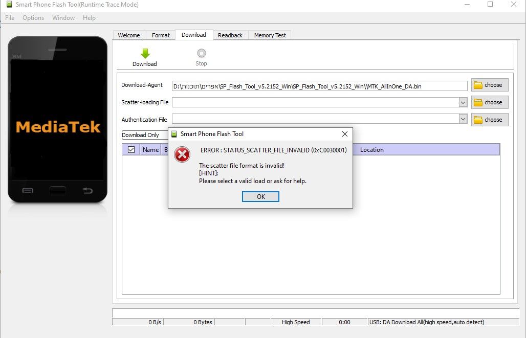

    @e-systems לתקן אני לא יודע, אבל איזה טלפון זה? אולי אתה יכול להשיג את הקושחה שלו ויהיה לך את הקובץ שאתה צריך

    e.systems
    @zalmensmok זה נגן סיני וקיבלתי את הקושחה מהמוכר

      zalmensmok
      @e-systems מה השם שלו? [של הנגן]

        e.systems
        @zalmensmok ruiziu h6

          e.systems
          @zalmensmok אתה יכול לבדוק אם גם לך יש את הבעיה הזאת?
          זה הקובץMT6580_Android_scatter.txt

            zalmensmok
            כתב ב נערך לאחרונה על ידי zalmensmok
            @e-systems אני לא רואה שום בעיה בקובץ, ואצלי הוא כן נותן לי להעלות את הקובץ בתוכנה, תנסה גירסה פחות מתקדמת של sp flash tool, אצלי זה 5.1924 אני חושב

              שלום וברכה 1
              כתב ב נערך לאחרונה על ידי שלום וברכה 1
              הבעיה לכאורה פשוטה מאוד, זה בגלל שהתוכנה יושבת בתוך תיקיה בעברית תעביר את זה לכונן c (אולי יספיק להעביר רק את תיקיית הקושחה) ואז זה אמור לעבוד

                e.systems
                @zalmensmok תודה רבה הצלחתי
