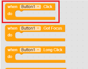

    עכשיו, תגדירו לכם איזה כפתור, תיבת טקסט או כל דבר לחיץ במסך הראשון
    תלכו לבלוקים של המסך הראשון ותגדירו בלוק לחיצה על הכפתור נמצא בתפריט של הכפתור או התיבות טקסט (תבחרו את של הכפתור הרצוי, כמובן)

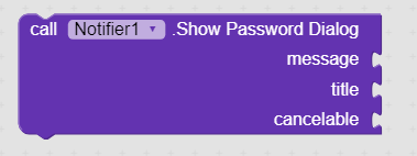

    עכשיו נגדיר לו את הפעולה:

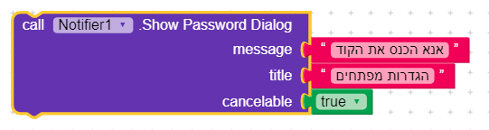

    תלכו לבלוקים של רכיב ההתראה שם יש רכיב
    נוסיף לו את המאפיינים הדרושים:
    message= גוף ההודעה
    title= כותרת ההודעה
    cancelable= בחירה אם יהיה מקש ביטול בהודעה
    את ההוספות נערוך ע"י הוספה של חלונית טקסט ריקה (מתפריט טקסט בבלוקים-הבלוק הראשון) שבה כתוב את הכותרת וגוף ההודעה
    אפשר לכתוב רק גוף או רק כותרת ע"י השארת החלונית ריקה
    ב cancelable נוסיף מתפריט שליטה אמת או שקר, כך שאם נוסיף אמת יהיה לנו כפתור ביטול ואם שקר לא נראה אותו
    בסופו של דבר צריך לצאת לנו ככה

    כמובן שתכניסו איזה מלל שבא לכם
    חברו את זה לבלוק לחיצה על כפתור שהוספנו קודם

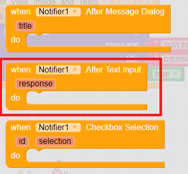

    נוסיף את הבלוק הבא {בבלוק הזה נגדיר את הפעולה שתבוא אחרי הכנסת הקוד ובחירה באישור} נמצא בתפריט ההודעה

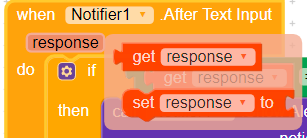

    נוסיף את בלוק הגיון
    נלחץ על ה response ונגרור מתוכו את רכיב ה get

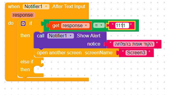

    נגרור תיבת טקסט ריקה ונכניס בה את הקוד שאני מעוניינים
    נוסיף מתפריט השליטה פקודה לפתיחת מסך ונוסיף את מספר המסך ע"י תיבת טקסט ריקה
    נוסיף רכיב הודעת טוסט ונכתוב בה את ההודעה שהסיסמה אושרה בתוך תיבת טקסט ריקה

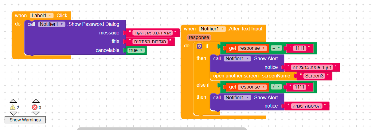

    נצרף הכל ביחד שיצא לנו ככה
    מה שבעצם הגדרנו זה שאם הטקסט שהכנסנו ל pop הראשון שווה ל 1111 אז תופיע הודעה עם הטקסט הנל והאפליקציה תמשיך למסך 3

    הסיום
    ככה זה צריך להיות בסוף הפרויקט
