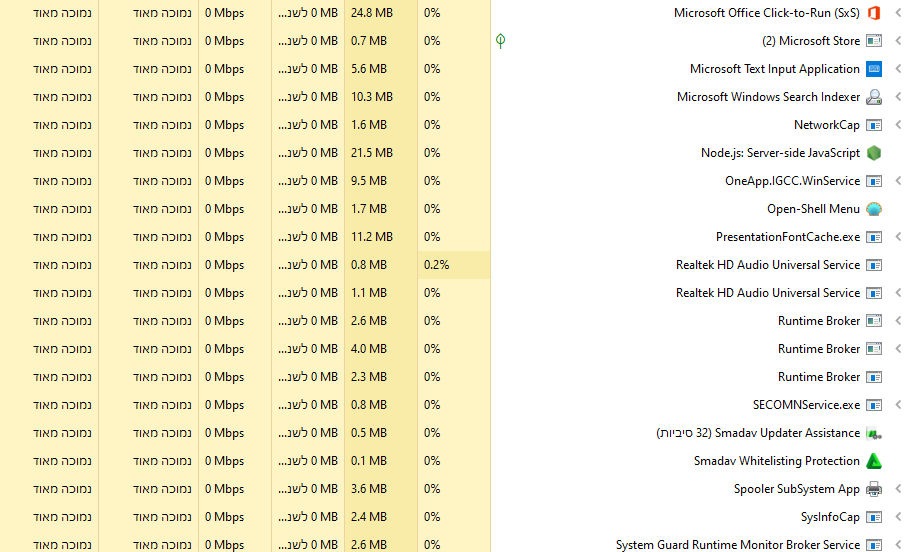

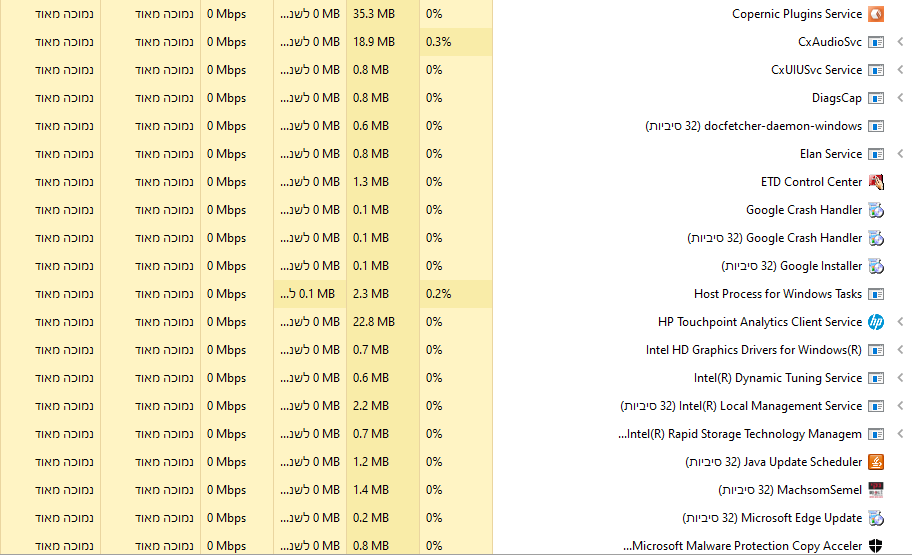

    המחשב שלי הרבה פעמים נתקע, לפעמים שאני רוצה להפעיל איזו תוכנה הוא עושה מסך לבן כמו איזה הפעלה מחדש.
    זה התהליכים שיש לי במחשב. יש עוד הרבה בעיקר מלא דברים שמתחילים ב-"מארח השירות"
    מה אפשר להוריד?

      @רבי-יהודי כדאי שתעלה תמונה אחרי שתלחץ על הלשונית CPU ועוד אחת אחרי שתלחץ על זיכרון ועוד אחת אחרי שתלחץ על דיסק (זה פשוט יסדר את זה לפי מה שתופס הכי הרבה מכל דבר)
      כמו"כ מומלץ שתעלה תמונה שתגיד לנו כמה אחוזים מכל דבר תפוסים (מעבד, זיכרון וכו')

          @מתכנת-חובב עשיתי כדברך רק יש לציין שכל הזמן זה השתנה
          דיסק: תהליכים דיסק.PNG
          זכרון:תהליכים זכרון (2).PNG
          CPU תהיליכיםCPU.PNG 👍

            רבי יהודי
            ויש עוד לציין, שבמחשב שבו אני משתמש שממנו הבאתי את התמונות, אין אינטרנט
            וכל מה שקשור לאינטרנט והוא מיותר כדאי לי להוריד (רק שאני לא יודע בדיוק מה להוריד)
