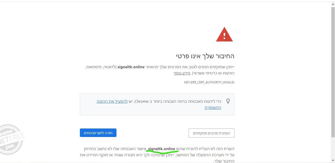

    מה יכול להיות שאני מעתיק קישור משורת החיפוש בגוגל ושאני שולח את זה במייל זה מגיע למצב הזבככה זה .jpg שימו לב לשם האתר שהוא מפנה שזה לא קשור בכלל לקישור ששלחתי ולא משנה איזה קישור אני שולח לשם הוא מפנה???

      @crul30 זה בגלל שאתה משתמש בתוסף המטומטם הזה mailtrack.io
      שאגב אין לך שום מידע מי החברה שעומדת מאחוריו והם לא אומרים לך כלום מה הם עושים עם המידע (שהוא לא רק שלך, הוא של כל מי שאתה שולח אליו אימיילים, החברה הנ"ל יודעת עליהם בדיוק כמו עליך, הכל כולל תוכן האימייל שנשלח).
      התוסף הזה ממיר את כל הקישורים שאתה מדביק באימייל, לקישורים שעוברים דרך השרתים שלהם כדי לאסוף אנליטיקות על פעילות בקישורים.
      (ואגב את המידע הזה הם אפילו לא טורחים לספק לך... הם פשוט שומרים אותו לעצמם ועל הדרך בטח מטרגטים אותך למיליארד רשימות תפוצה של ספאם וסקאם)
