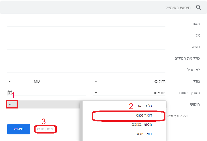

          השאלה שלי בזהזמנות זאת
          אם יש אפשרות לעשות תווית רק להודעות הנכנסות לראשי
          ומה שמגיע לקידומי מכירות וכאלה לא יעבור

              @מיכאלוש מה?
              לכתוב את המילים קידומי מכירות בשורת הלא מכיל ככה?

                @יעקב-4 כן, זה אמור לעבוד

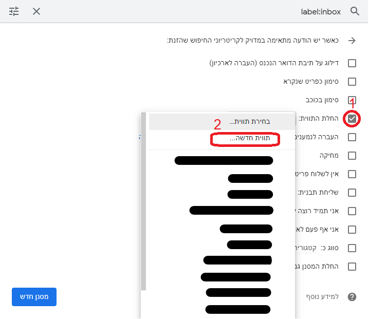

                  @מיכאלוש עשיתי את זה וזה לא עבד
                  זה מעביר לי את כל הדואר נכנס
                  • י יעקב 4
                    אברהם צבי
                    #115

                      @יעקב-4 אני לא מבין גדול אבל לדעתי צריך לכתוב category:promotions ולא קידומי מכירות

                          @תודה-רבה-5 לתודה רבה!
                          גאון!!!
                          הצלת אותי מספאם בפלאפון!!!
