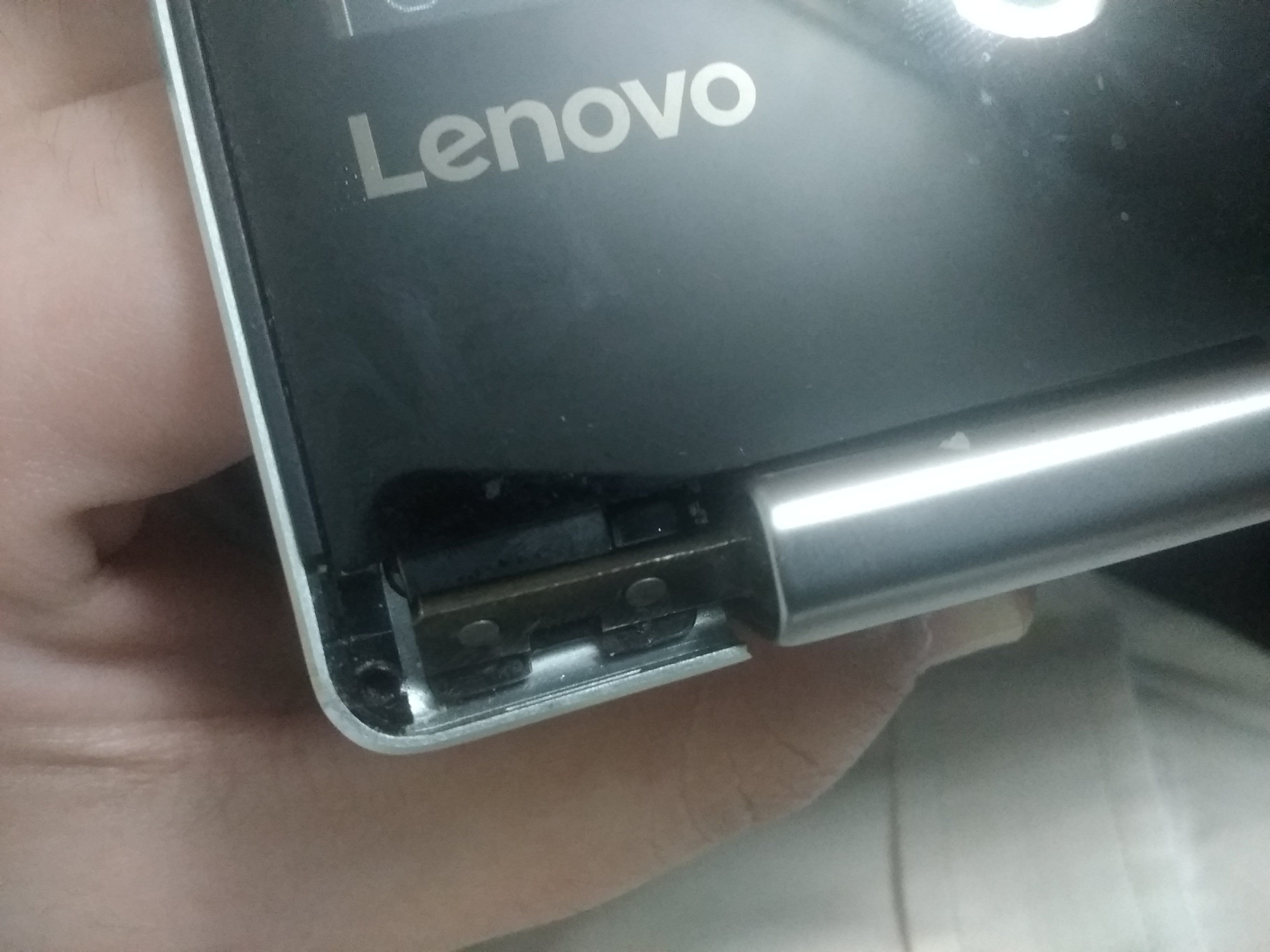

        @aiib כן אתה צודק הציר נשבר מאי עמידות לפתיחות והסגירות ולא ממשהו אחר

            מדובר במחשב נייד לנובו יוגה מהסוג שניתן להשתמש בו בכמה מצבים טאבלט מצב עומד וכו' המסך כמובן הוא מגע אך היום כשקיפלתי אותו הציר נשבר השאלה היא האם זה נכלל באחריות?
            האם הדבקה שלו עם דבק אפוקסי דבק פלדה תעזור או שהעומסים שמופיעים על הציר לא יחזיקו עד עכשיו על פניו זה נראה שזה היה תפוס ע''י סוג של מסמרים מולחמים מצורף תמונות

            @שלמה-ו אמר בציר מסך של מחשב נייד שנשבר:
            מישהו ניסה להדביק שבר במחשב עם הדבקים האלו?
            אני ניסיתי עם אפוקסי וברגע שניסיתי לפתוח זה התעופף לגובה ביחד עם חלקים מהמחשב...
            אשמח להמלצה איך מדביקים דבר כזה?

              @מתושלח בד"כ קשה מאוד להדביק דבר כזה בפרט במחשב שהעומס של המסך רב,
              לאור נסיון מר בעבר
                לאור נסיון מר בעבר

                @מתחיל-מומחה העניין הוא שכשפניתי בעבר לטכנאי מסויים בנושא כזה הוא הבטיח לי הדבקה עם אחריות 3 חודשים....
                (בסוף החלפתי מסך). אז מעניין באמת איך הוא תכנן לעשות את זה.
