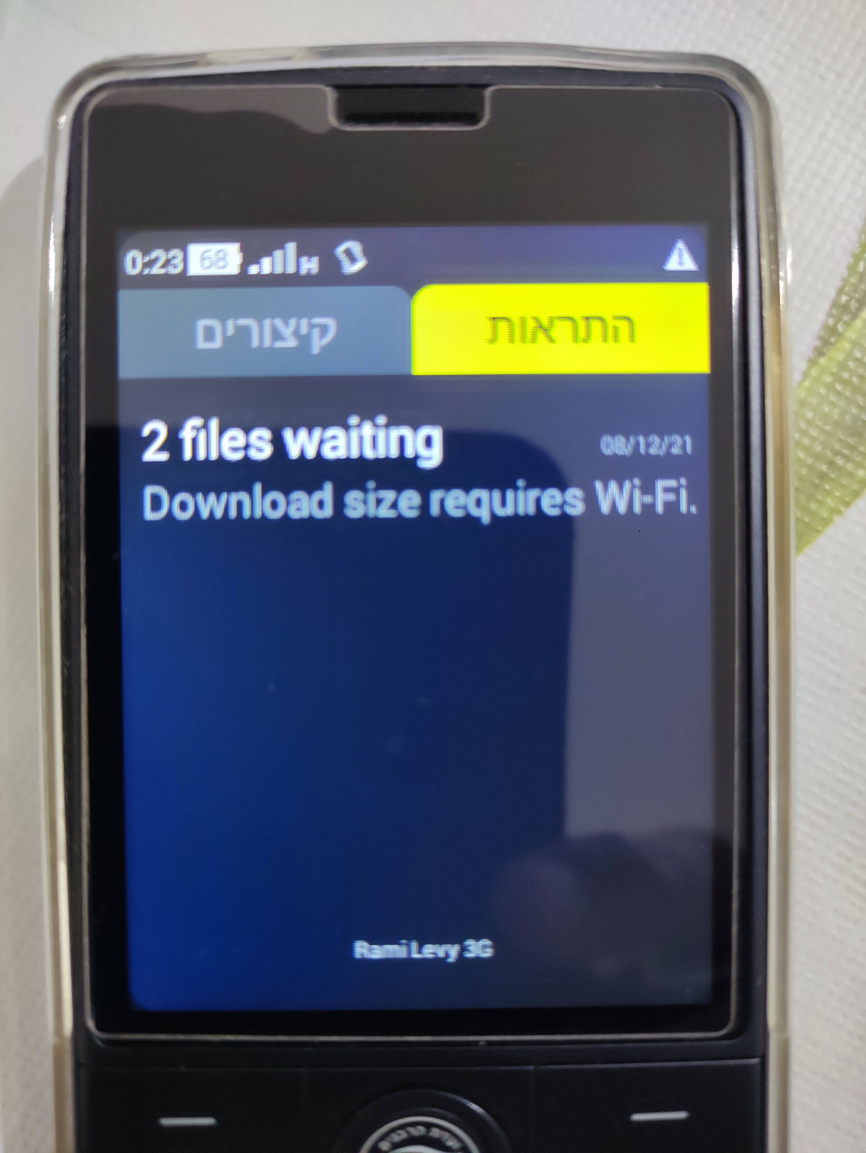

    שלום!
    כבר כמה ימים שמופיעה לי ההתראה הבאה על 2 קבצים שמחכים להורדה.
    כשלוחצים על ההודעה הטלפון חוזר למסך הבית וההתראה נשארת.
    ניסיתי גם להפעיל wi-fi אבל זה לא עזר.
    אם למישהו יש רעיון מה אפשר לעשות אשמח לשמוע.
    תודה.

      @nemi כנס להגדרות, יישומים, או לחילופין באחסון ואז אפליקציות ותחפש מנהל ההורדות, בחלק מהגרסאות זה רשום בשם Download Manager כנס אליו ותוריד את ה-V של הצג התראות

        תוכל גם לנסות גם באותו מקום לרדת למטה ולבחור ניקוי נתונים ואם לא עוזר מקש שמאלי 'אלץ עצירה'

          @nemi אולי כיבוי והדלקה גם יכול לעזור

            @בוגאטי לא עוזר...

              @יצחק-ט-0 זה כמו לקחת משכך כאבים שזה רק מסתיר ומחביא את הבעייה...

                @משה-משו-משהו זה הפיתרון הקלאסי.
                או כמו ש @משה-קדוש-5 אמר, לנקות נתונים שמנסיון זה עוזר לזמן קצר ואז חוזר.

                  @nemi @יצחק ט. 0 תבדוק ותחפש באיזה אפליקציה היית צריך לעשות הורדה של שני הקבצים...ושם תעשה ניקוי נתונים...אם אין שמה נתונים חשובים...
                  או אולי עצירה תספיק...

                        הוצאתי את ההצגת התראות ואכן זה נעלם אבל באמת אחרי שהחזרתי והפעלתי מחדש ההודעה חזרה.
                        אז עשיתי ניקוי נתונים וזה אכן נעלם ולא מופיע גם אחרי הפעלה מחדש!
                        שכוייח!

                          @nemi תהנה. מקווה שזה לא יחזור... נתקלתי כמה פעמים שזה חזר.
