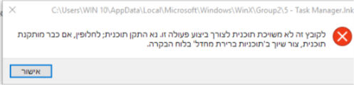

    בגלל התקרית שקראת לי שהמחשב לא פותח אפילקיות וכן לא מגיב
    ראיתי באתר זה https://windowsreport.com/no-such-interface-supported/
    שכותב לעשות איפוס ושחזור מערכת.
    רציתי לדעת האם זה כדאי? תודה!

                    @beny רק שאלה קטנה הוא אומר לך את זה על כל הפעלת תוכנה או רק על מסוימות?
                    בפורום הנפלא הזה הידע הוא מוצר בכלל לא קשה להשגה רק תאסוף אותו בעדינות
                    B תגובה 1 תגובה אחרונה
                    • יהושע זופניקי יהושע זופניק
                      B מנותק
                      B מנותק
                      beny
                      עימוד
                      @יהושע-זופניק וורד וכן מסמך PDF הוא נותן, אבל כל שאר אפליקציות וכן מנהל משימות הוא לא נותן.

                            @beny נראה לי שמצאתי תנסה את זה exe_fix_w10.reg
                            ותפעיל כמנהל
                            ותעדכן.

                                @יהושע-זופניק זה הצליח!!! אין עליך!!! אין לי מילים!!!

                                      @simcha33345 מתקן ערכים ברגיסטי שיצליח להפעיל כל תוכנה בסיומת EXE
