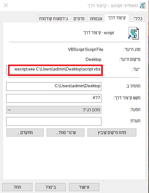

    שלב ג. הוספת פקודה
    עושים מהקובץ קיצור דרך (לחיצה ימנית- צור קיצור דרך),
    נכנסים למאפיינים של הקיצור דרך (לחיצה ימנית- מאפיניים),
    ומוסיפים לשורת ה'יעד' wscript.exe ולאחריו רווח, וכמובן- שמור.
