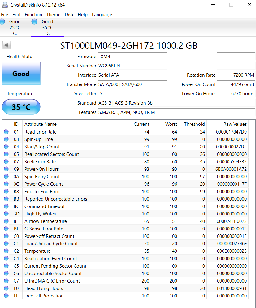

    @משחזר-מידע אשמח אם תוכל להציץ בדוח המצורף.
    שניהם כוננים פנימיים מחשב נייד בערך בין שנתיים.
    הראשון HDD החומר החשוב מגובה כמובן (כבר כתבת שהחברה הזאת בעייתית)
    השני SSD עליו מותקן מערכת ההפעלה.
    תודה רבה!

      @shloimy אמר בשאלה | עזרה בפענוח דוח SMART:
      בנוסף... הדגם מאד בעייתי
      בדוח אפשר לראות מכות/נפילות
      וגם כיבויים כפויים ואו ניתוקי חשמל
      שבדיסק הזה יכול להיות קטלני

          @aiib אמר בשאלה | עזרה בפענוח דוח SMART:
          הגיע הזמן שתפתח תוכנה לבדיקה וזיהוי
          לא הבנתי, אתה מתכוון שיהיה תוכנה בעברית?
          מה הבעיה בתוכנות הקיימות בשוק ורק ללמוד את הפענוח שלהם??
          זה למשל מדריך מקוצר על הדו"ח:
          https://www.z-a-recovery.com/manual/smart.aspx
          כמובן שזה דורש גם הרבה מאוד ידע והרבה ניסיון בדגם הדיסק והחברה.
            aiib
            @kingyos כי לכאורה הפיענוח של התוכנות האלו לפחות לפי @משחזר-מידע הוא בטעות שהרי היענוח טוען שהמצב טוב ו @משחזר-מידע טוען שהמצב לא מזהיר בכלל...

              @aiib אז לא הבנת אותו...
              הוא מתכוון לא לסמוך על הסיכום של התוכנה שכותבת "GOOD" אלא צריך תמיד להסתכל על המפרט למטה, ואז לקבל ראייה רחבה יותר על הדיסק.

                aiib
                @kingyos אם הוא יכול לתת ראיה יותר רחבה אז זה רעיון. השאלה היא אם זה לא מתבסס על אותו פיענוח אוטומטי של הדו"ח עצמו....
