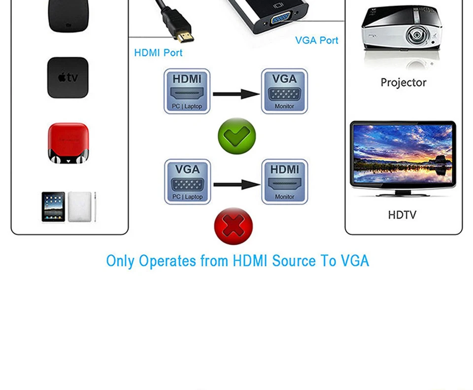

    אני מעונין לקנות כבל המחבר את המחשב עם יציאת VGA, למסך שבו יש רק כניסת HDMI
    המוכר מזהיר עם סימני קריאה -
    !!!!!!!!!! אתה צריך לקנות את מפענח בעצמך, או המכשיר מגיע עם מפענח.אחרת כבל זה לא יעבוד!!!!!!!!!!!!!!!!!!!!!!
    המוצר נמצא כאן:
    אני באמת צריך מפענח - ממחשב למסך? ואם כן - מה זה??

      @דוכי אם במחשב יש רק VGA והמסך הוא רק HDMI, אז ברור. אלו 2 סוגי כניסות שונות ותקנים שונים ואפשרויות שונות. בקיצור, עולם שונה לגמרי, ואם יש כבל שהוא HDMI משני הצדדים, לא יהיה לך לאיפה לחבר את זה....
      [בהערה ממוסגרת, אני חושב שקוראים לזה "מתאם", לא מפענח]
      בהצלחה

        תודה על תגובתך, אך נראה לי שלא פתחת את הקישור אותו צירפתי.
        מדובר על כבל עם כניסת VGA ויציאת HDMI

            @דוכי לא יעבוד
            הכבל מיועד למקרה ההפוך
            HDMI לVGA

              נראה לי שגם אתה לא פתחת את הקישור שהבאתי...
              תפתח את הקישור ותראה את התמונות למטה

                אני עברתי מילה במילה על מה שהמוכר כתב
                לא רק על ההזהרה בגדול
                הוא אמור שזה מיועד רק לקחת HDMI ולהוציא VGA ולא ההפך

                  @a0533057932
                  https://ae01.alicdn.com/kf/He9cf89c38f78419abb115eb26dfb698ef.jpg!כיתוב בבעיות טעינה

                    @דוכי This HDMI-compatible to VGA HD-15 (male) connects your HDMI-compatible device,like your Blue Ray Player, DVD player (not computers and laptops) to your monitoring.

                      אז הוא סותר את עצמו מהתמונה לכיתוב...

                        @דוכי אני הזמנתי כזה (אמור להגיע בימים הקרובים), תחפש כזה הפוך

                          תודה, תשים לב שכאן כתוב מפורש שזה לא מתאים ממחשב למסך
                          כיתוב בבעיות טעינה
