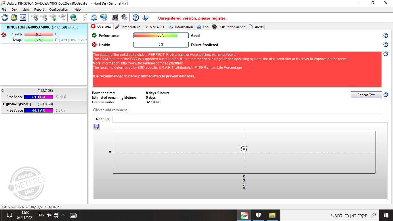

    @שלמה-ווייס אמר בבירור | הצילו הSSD שלי בגסיסה או שזה טעות תוכנה?:
    @שעטנ-ז-ג-ץ א"א לדעת מבדיקת הסמארט של הSSD הזה הרבה חוץ מכמה קריסות לא משהו רציני אגב עכשיו קראתי את ההודעה ולא מוצא כתוב את מה שכתבת
    תראה באדום בתוכנה הראשונה שהוא מזהיר על אובדן מידע וכן שהבריאות הוא 0

        @שעטנ-ז-ג-ץ איך קוראים לתוכנה הראשונה ההיא שטוענת שיש בעיות?
        בנוסף מאיפה במחשב מגיעות ההתראות על בעיה בכונן?
        שעטנ"ז ג"ץ
        @קינג-קומפיוטר אמר בבירור | הצילו הSSD שלי בגסיסה או שזה טעות תוכנה?:
        Hard Disk Sentinel

            @שעטנ-ז-ג-ץ אין אפשרות לנתח דוח SMART כזה
            ולכן סביר להניח שהתוכנה מתבלבלת
            שעטנ"ז ג"ץ
            @משחזר-מידע אמר בבירור | הצילו הSSD שלי בגסיסה או שזה טעות תוכנה?:
            ולמה הוא לא מצליח לאבחן דוח סמארט תקין? אולי באמת משהו תקוע שם ולכן הוא מצליח לקרוא ?

              שעטנ"ז ג"ץ
              @שעטנ-ז-ג-ץ אני עדיין ממתין שתצביע לי איפה בדיוק ראית כזה הודעה שכבר כ"כ נבהלת אתה אולי קורא בין השורות?
              כתוב שם

                @שעטנ-ז-ג-ץ זה גם מה שאני וכל אחד אחר מציעים לך בלי שום קשר למצב הכונן

                  שעטנ"ז ג"ץ
                  כן הוא ממליץ עם "לחץ" שכאילו עוד שנייה הכל מת ואתם אומרים שמומלץ באופן כללי כי א"א מה ילד יום

                    @שעטנ-ז-ג-ץ כנראה זה מה שכותב תמיד או שזה בגלל שאינו יכול לפענח את דו"ח הסמארט במלואו היות ומדובר בSSD
                      אז באמת זה קריטי לגבות הכל או שזה אזעקת שווא ?
                      בקיצור מה הולך פה???
                      משחזר מידע
                      @שעטנ-ז-ג-ץ אמר בבירור | הצילו הSSD שלי בגסיסה או שזה טעות תוכנה?:
                      כן
                      או שזה אזעקת שווא ?
                      כן
